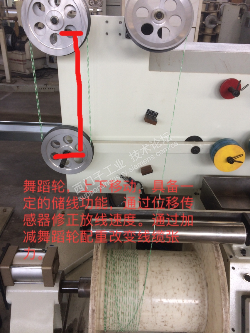

以下是引用追云之风在2018-12-17 10:09:38的发言 >21楼
 我们厂里用的最多的是这种跳舞调节收放线速度的控制工艺,根据现场响应需要可以做成纯比例控制的、PI控制的、PI+线速度控制的、PI+线速度+卷径计算控制的。
实质是老兵说的速度闭环控制吧。

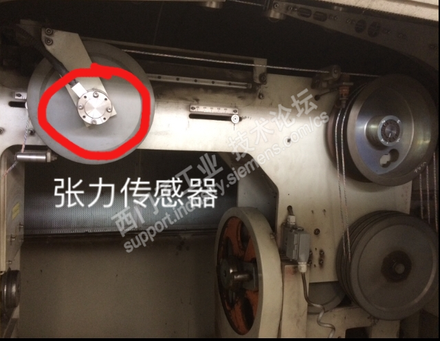

还有种是直接张力传感器反馈的,用的是埃默森的变频器不带编码器的,还没有搞清里面的控制原理。猜想这种控制要么转速饱和,直接转矩给定,要么速度控制转矩限幅
我认为,这三张图都是速度控制的。
第一张照片就是你说的通过配重之类的设定线张力。这种方式仅仅在变速(升降速,舞蹈轮摆动时,惯性力。)产生微小的线张力变化。
第二张图就是速度给的+PID微调模式。G120的速度通道有了一些变化。很有意思的。
