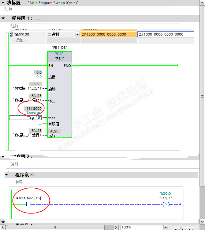

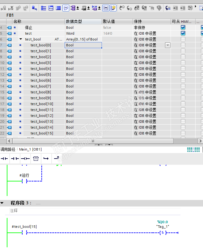

视频教程有一习题
27.使用AT访问实现以下功能: a.在优化访问的FB块接口区Input创建名称为TEST的WORD变量,将该变量保持性设置为“在IDB中设置”; b.使用AT访问将变量TEST拆分为16位BOOL; C.在OB1中调用该FB块,给该FB块的引脚TEST变量赋值,使用AT访问的第16位BOOL变量将Q0.0置位为1。
请问图中
  1.AT访问设置对么
 2. 位15 是实参 MW100 二进制  2#1234_5678_9012_3456   中的   1  位置么
  为什么强制输入  MW100 为 2#1000_0000_0000_0000    输出没有呢
