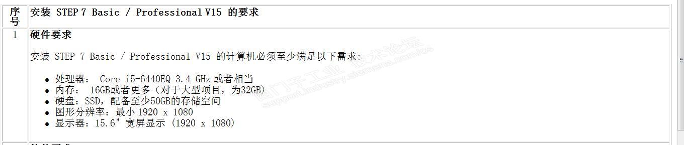

另外现在博图V15出来了也可以下载博图V15
这是配置要求
博图V15应该可以与博图V14同时安装
另外记住用V15打开的程序V14是不能在打开的了
