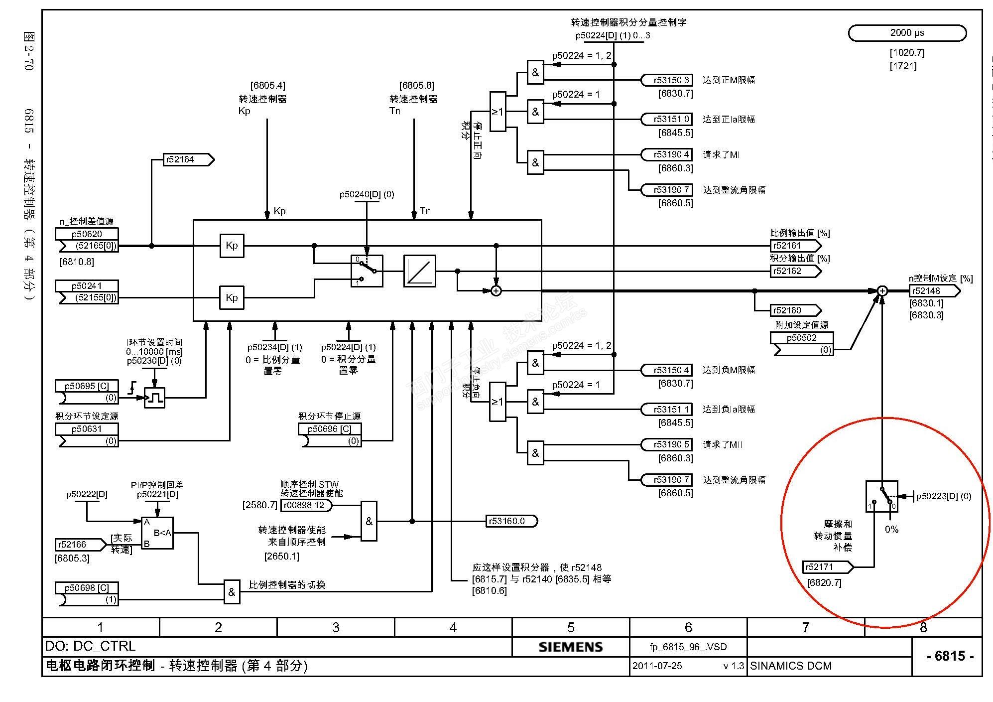

回复:6RA80带电机空转异响

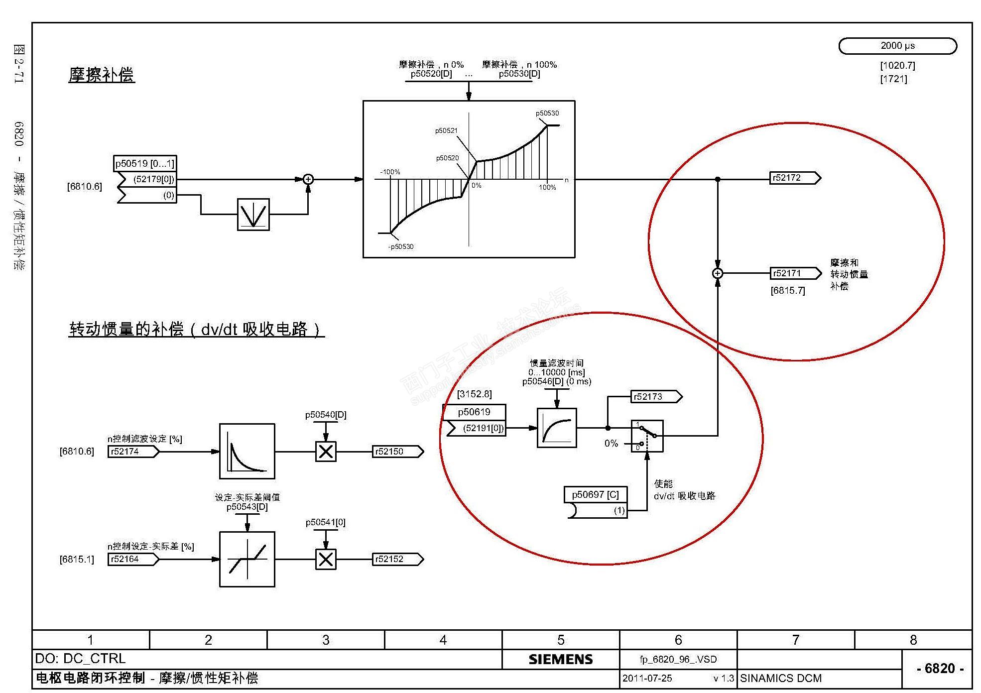

针对楼主的问题,我也想掺和两句。直流系统,以我的做法,不能简单的调试,对于西门子的直流传动控制,这么优秀的产品,简单的调试太便宜它了,一定要复杂调试,过去西门子叫“专家应用”,才算是专业传动呢。速调自动优化以后,一定要再做一个优化,那就是惯性补偿的优化调试。把下面2图红圈部分连接激活。再看看效果,超好。不信你试试?
