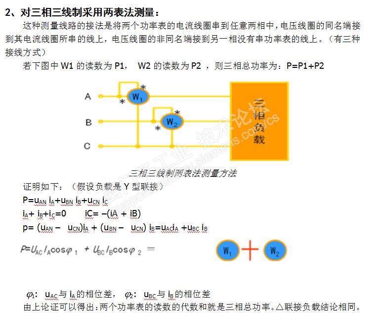

图示是用的瓦特表。现在手头只有电流表和电压表,请问可以用P=UI去计算么(负载为电加热管)。还有就是这个Φ1和Φ2分别是Uac和Ia以及Ubc和Ib的相位差,这个相位差是多少,固定的值还是计算出来的呢?求赐教。谢谢啦。
