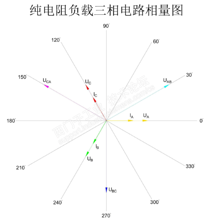

回复:求教如何测量计算三相星形接法的功率
凌云光
    72
注册时间:2014-05-06
发布于 2018-12-19 16:31:01
3楼
纯阻性负载的电压电流向量图,可知φ1和φ2都是30°,cosφ1=cosφ2=1.732/2
