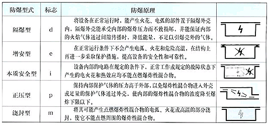

回复:请教! 隔爆与本安有什么本质的区别?

点击此处查看附件
转贴!
