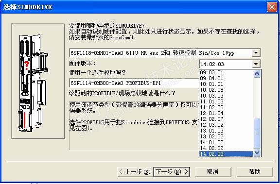

回复:611u 配置里的hr 与hrs 是什么意思

以下是引用801在2018-12-19 08:05:17的发言 >
如果从另一台拆过来的控制板轴数和功率模块型号不同,上电会出现039报警(功率模块识别故障),但是如果把之前的数据倒进去就不存在这个问题了,最好是倒之前做一下出厂设置,在线看控制板版本:配置--重新配置驱动---下一步,就能看到版本,再点取消退出配置画面。如果版本不一样可以刷成一样的,这样倒不会出问题。
受教,多谢了
