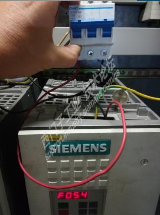

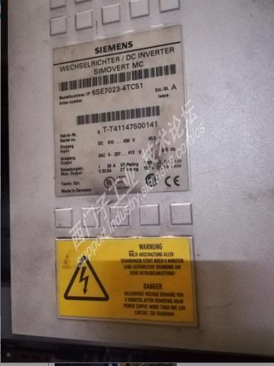

不要说整流器,就是逆变器合闸瞬间电流也是很大的,我这边一台70MC带主板控制器备件,考虑到备件的存放问题,直接放到现场电柜空处,使用一个C50开关给控制器断通电,没有带负载,隔一段时间通直流电源。
输入直流是额定是40.5A,电压直流510-650V,我使用了一个3相C50断路器,也许你们会说,这个断路器不应该用来控制整流,中间极没有接线,在整流模块工作有直流电压输出时,合开关一般都是需要合二次及以上才可以合上,也就是合闸冲击电流是很大的,如果在整流模块没有输出时,合闸后整流模块输出,开关是没有问题的。
