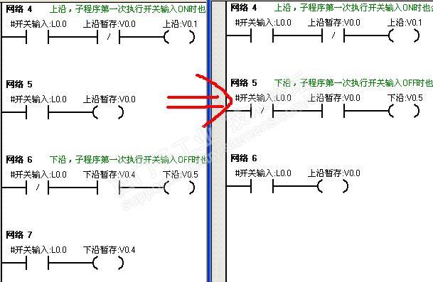

以下是引用芳季在2018-12-19 22:43:32的发言 >30楼
V7.0的……最好在程序里面自己制作初始化位。不要由用户做初始化。同样使用V15.0,初始化之后置on,之后就不再初始化,用户就不需要理会了。
如果用户万一需要再次初始化,那么就使V15.0变0,就可以了。
如果不需要再次初始化,用户是不需要理会V15.0的。
上面两个地方我想修改一下。
如果上升缘下降缘使用量不大的话,直接把输入L0.0和V0.0异或,即互相反相串联再并联,便可再省下两个位记忆。
以下是引用winter938在2018-12-19 16:14:33的发言 >28楼:在中断中执行的实现...
引用28楼详细内容:
在中断中执行的实现延迟输出的程序做出来了,holdkcsxyz你可以在smart上测试一下,我在200上测试只能在4毫秒定时中断时跑得动两次调用,肉眼观察结果符合预期。你可以把I0.1改成你想要的其他点,但要注意这个点的变化频率和数据区大小及延迟量的关系。
中断delay_out.rar
V7.0在PLC上电后的第一次扫描到这段程序的值怎么确定呢?如果掉电保持可能是上次通电的值,我希望是明确的值故需要子程序外的程序初始化它的值。由于建库这个过程数据可能分布在用户多次调用分配的多个数据区中,而且其上电后是什么值受掉电保持与否及是否保持等因素影响,所以我干脆在主程序中将其初始化为1,你这个其实暗含着V7.0被初始化为0才能确保过程数据的可靠初始化。
