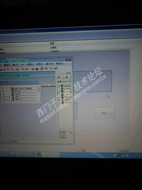

我用step7组态了PC站,添加了wincc,在wincc v7.0 sp3里做了一个按钮调用PLC的硬件诊断功能,好诊断plc的问题,也成功了。现在我想只把wincc项目文件复制到工控机,而PLC程序不复制,使用wincc的小工具--项目复制,结果运行复制的项目,通讯能连上,但是调用PLC的硬件诊断就没有反应了,也没有提示错误,不知道怎么回事,我把整个PLC项目一起复制,调用硬件诊断就又可以了,难道项目复制不能复制所有功能??
