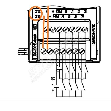

回复:200smart的上下两排真容易接错线
weiyt
    1717
    14
    326
注册时间:2006-09-24
发布于 2018-12-20 21:02:30
3楼
第一次用可能不熟悉,其实仔细看还是容易分清楚的
1、模块上有X11,X12这种标识
2、上下两排的接线端子和标识都不是对齐的,上排偏右
