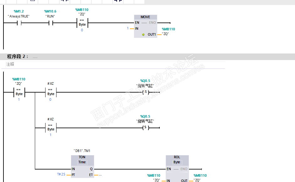

看你的工艺应该是顺序控制,用ROL比较方便给你截个图参考下
