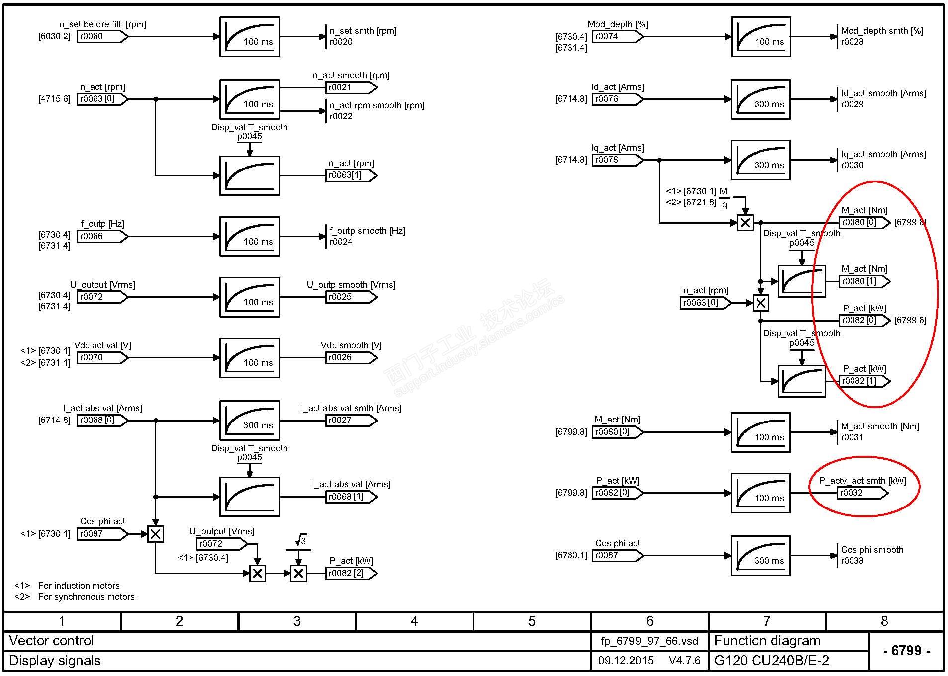

回复:请教一下,使用的异步电动机发电状态时,它的发电功率如何查看?
放开那俩娃
    12
注册时间:2015-03-05
发布于 2018-12-21 11:51:21
2楼
以下是引用kdrjl在2018-12-21 10:33:50的发言 >1楼
在回答问题之前,首先要批评楼主,不读书,不看报!做技术工作,要知道学习呀。
问题真的是太简单了。只要监控r32或者r82,就能知道电机在什么工作状态了。当r32或者r82为正值(大于0)时,电机工作在电动状态;反之当r32和r82为负值(小于0)时,电机工作在发电状态。
它们实时现实的数值,就是S120CU内部计算的电机功率。注意,这个功率值仅作为一个参考,它与电机实际输出功率的误差还是有的。
其实这也很符合电机拖动原理。当功率大于0时,电机轴输出功率(电动),当功率小于0时,电机轴吸收功率(发电)。
以G120为例,请看功能图:
谢谢您,
您批评的对,惭愧S120参数手册上面的功能图一直没有弄明白,也不知道怎么学习上手。
