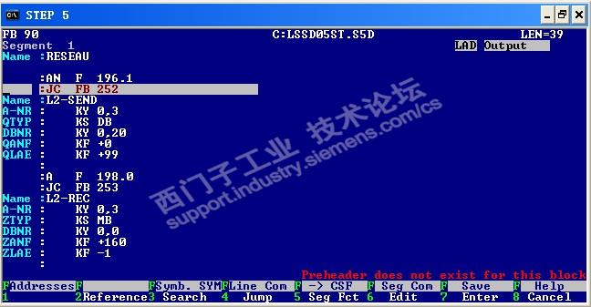

在参与一个S5-95升级为S7-300的项目。
有两个 SINEC L2 通讯的块 FB252(发送)FB253(接收)要用S7-300 PUT  GET来替代。
但是对于这两个块的管脚的定义不明白。希望各位S5的高手指教。
下图中FB252
A-NR  表示通讯对象地址
QTYP  表示数据在本地的DB块中(哪个DB快呢?存疑)
DBNR  表示起始地址?KY  0  20,  指的肯定不是DB0.DW20,程序里就没有DB0
QANF  表示什么意思呢?
QLAE  表示什么意思?肯定不是通讯字长。
FB253
A-NR  表示通讯对象地址
zTYP  表示数据在本地的MB中?(S5 里有MB么?)
DBNR  表示起始地址?KY0,0,  指的什么意思?
zANF  表示什么意思呢?
ZLAE  表示什么?竟然是  KF-1 肯定不是通讯长度吧?
请各位高手指教,否则看不懂管脚,不知道通讯数据区,S7300的程序都不知道怎么编。
