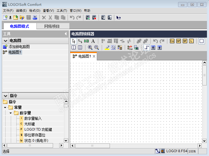

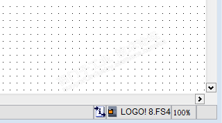

如果您想用0BA6编程软件的话,那就没有必要了,0BA7和0BA8的软件完全兼容0BA6。方法是,点击编程软件右下角,弹出对话框,就可以选择版本了。
就是这个LOGO!的小图标。
