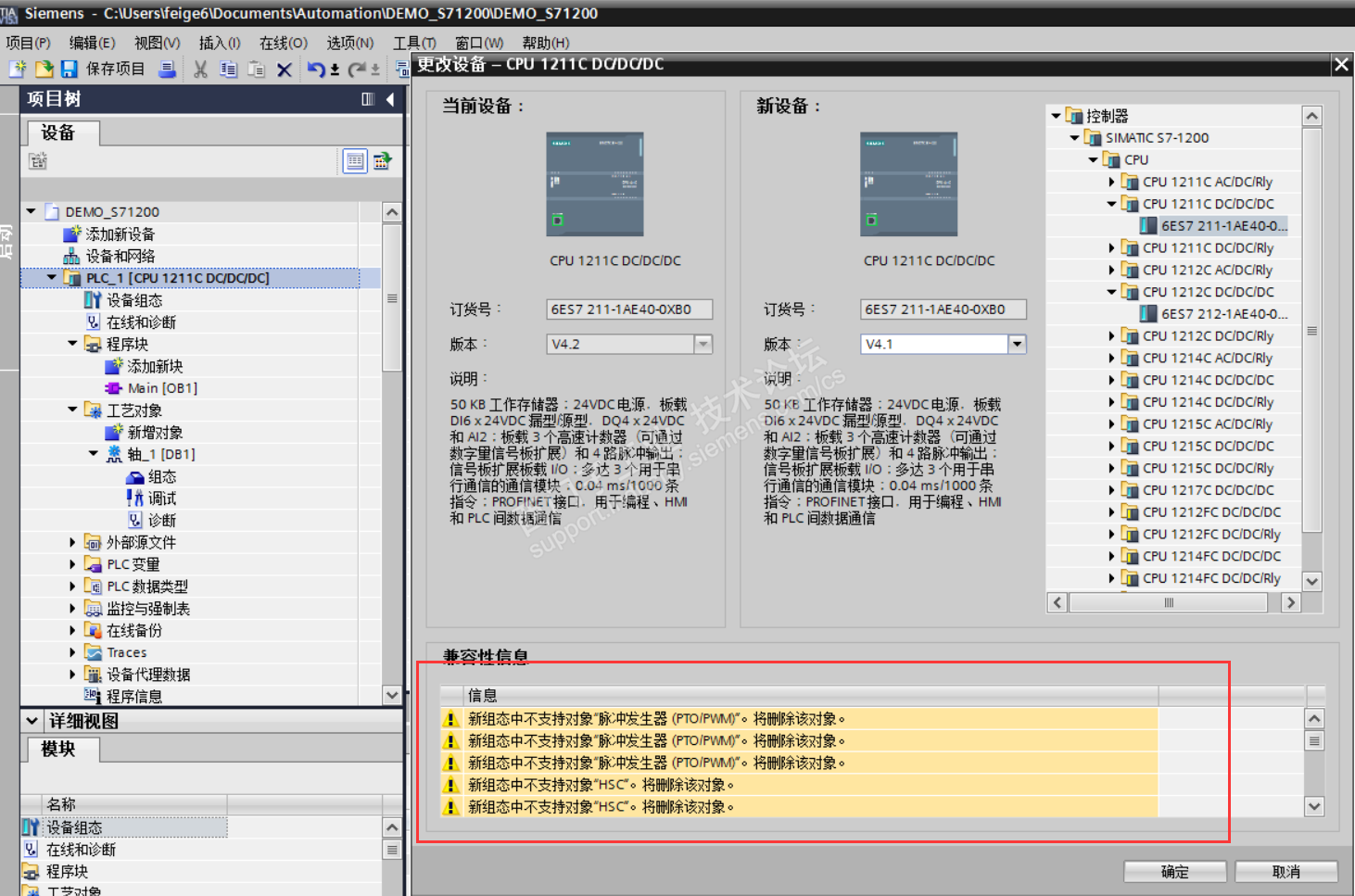

以下是引用yming在2018-12-21 23:39:27的发言 >7楼
嘿嘿。我这里 TIA 从V10.5 Basic - V15都有,PLC 从 V1.0 到 4.2都有。变频器版本更是 乱七八槽。
而且问题还不是那么简单哦。
驱动的版本与PLC版本有关,还与编程软件版本、调试软件版本、操作系统版本有关。
最终还要看 兼容性列表。
毕竟现场是从十多年前就开始运行了。那些老版本(4.0以下的)的PLC、驱动是升级不了的。
所选的硬件版本不对时,可以在项目PLC处,右键点击,选择 更改设备,选正确的更高版本。
(注:选不了更低的版本,因为,高版本的编程新功能,兼容不了低版本。)
