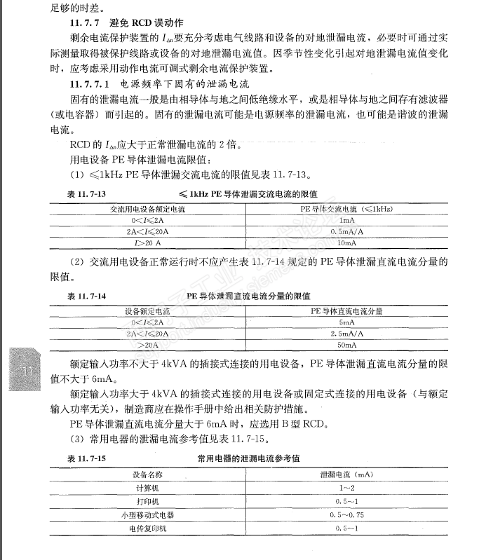

以下是引用指路在2018-12-18 13:09:05的发言 >楼主
目前,北方家里多数为了提高温度,都采用买个电暖的加热小家电,如小太阳,电油汀加热的暖气,,,,,这样,家里的供电就是个问题了。
除去要求供电的导线够面积外,还要保证不漏电,以防止发生因家电漏电的触电事情。
于是家里的插座就要采用具有漏电保护功能的断路器。
那么,选择哪种规格和型号的呢?
有的是16A,8MA的,也有16A,10MA的,,,,
也有25A,,,,,,
望有使用经验的发表意见。

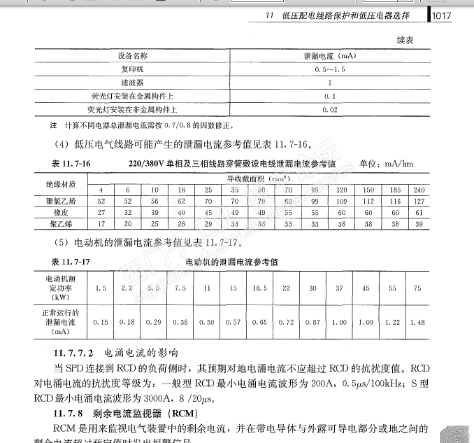

最近用的安装的是16A,8MA 的,结果老是跳闸,,后有改为16A,10MA的就可以了。
跳闸的原因可能是,家用电器与线路的泄漏电流已经超过8mA了,参加配电手册第四版,
