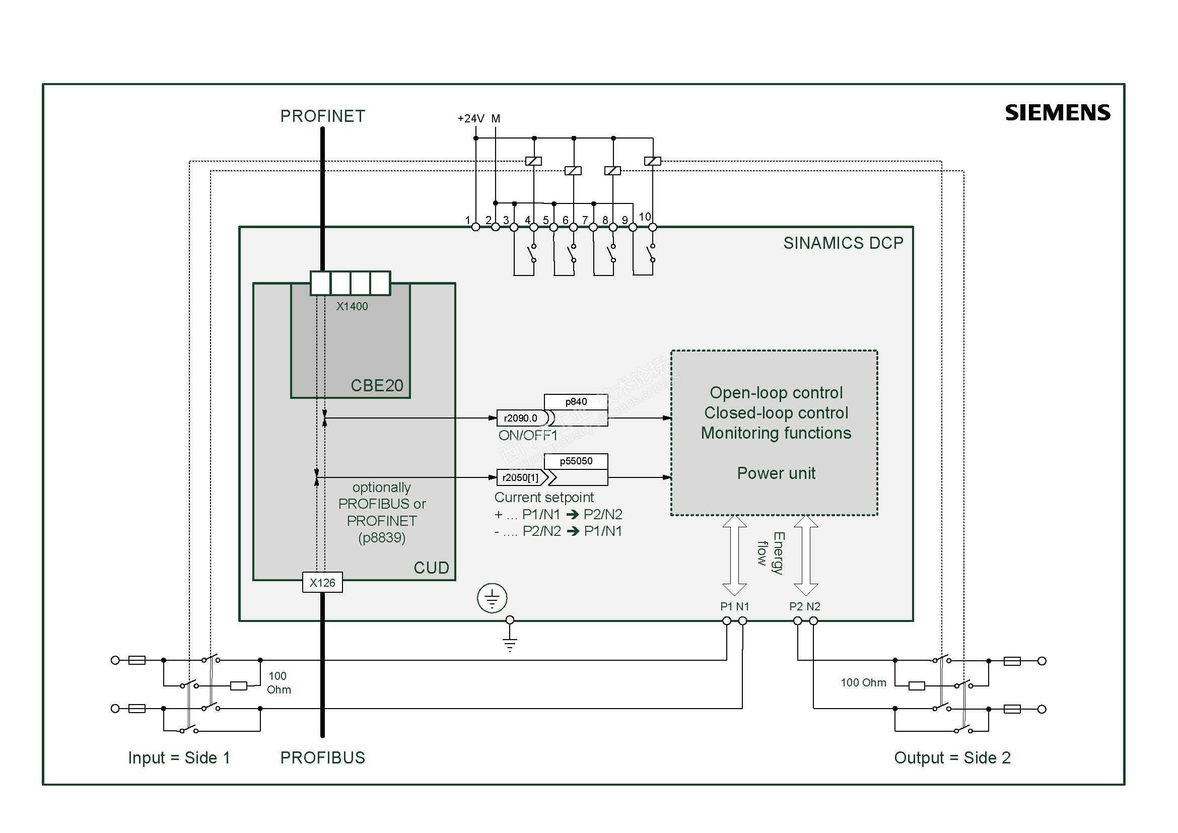

以下是引用kdrjl在2018-12-21 09:50:24的发言 >2楼
楼主说的是DCP。这个在中国市场已经推出了,不过,不知现在是否卖的火?这玩意我是很感兴趣,只不过一时半会儿找不到机会用。一旦有项目,我会首选这个DCP应用的。
DCP是双向的,这点毋庸置疑,它是可逆的变流装置。就像整流回馈单元那样,只不过,它的两侧都是直流罢了。
是的,是dcp
siemens的推荐是电池电压低一些,不知道为何。
