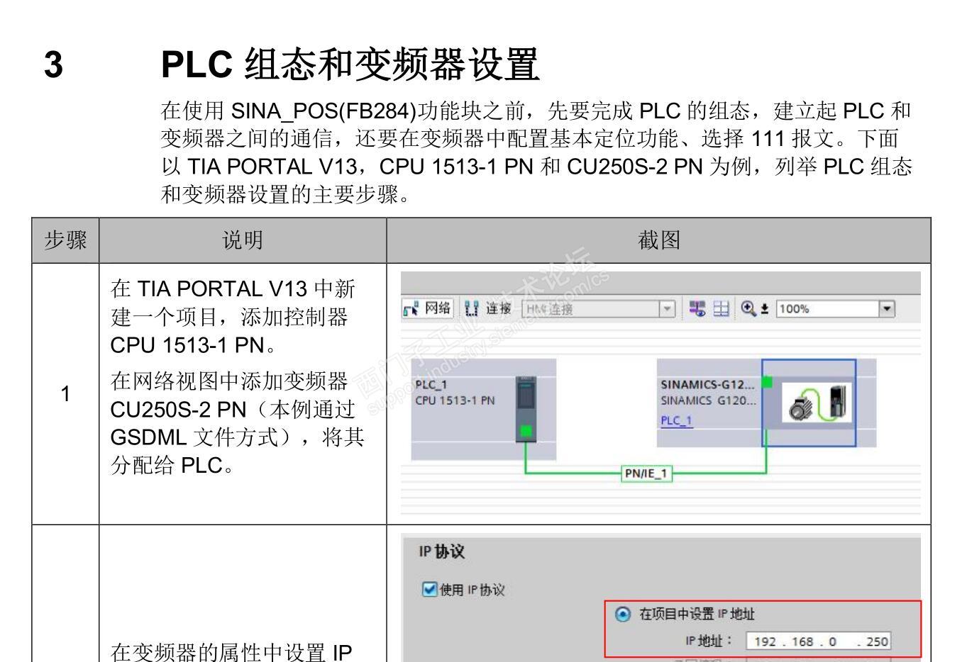

 。。。。。这几天在研究那个 FB284 运动控制库。也找了好多资料学习。
                    当我看到次文档介绍此库配合变频器做定位控制   。。。。什么
                    时候变频器可以用于定位控制了?还是西门子的变频器独有功能?
                    不要嘲笑我,在我的概念里,变频器就是软启,调速的控制器 。
                     明显,超出我的理解范围了。
