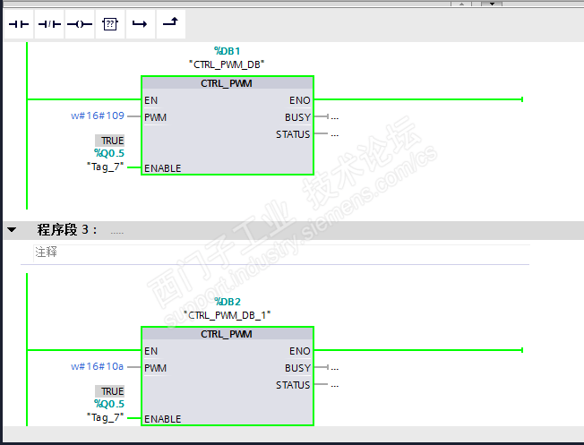

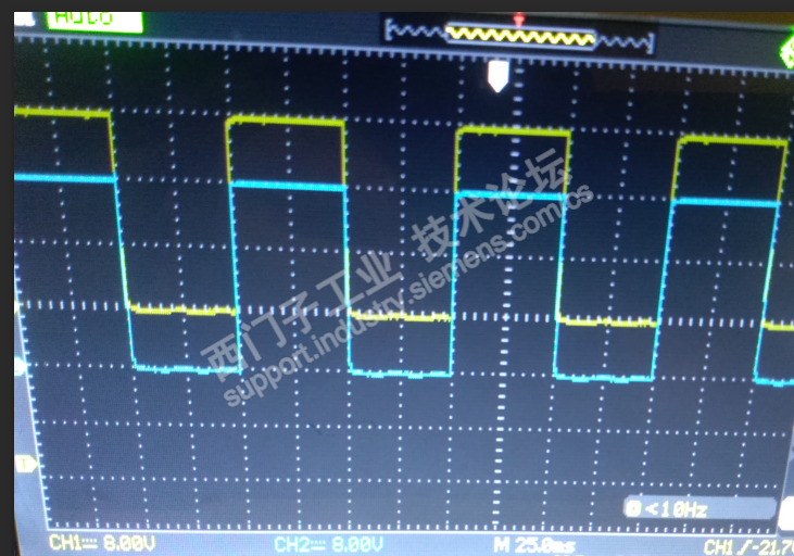

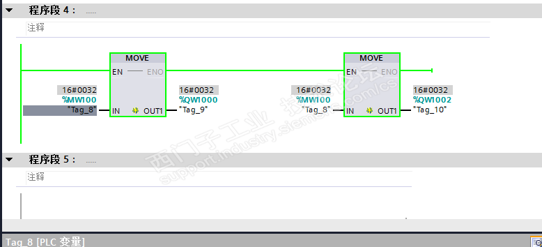

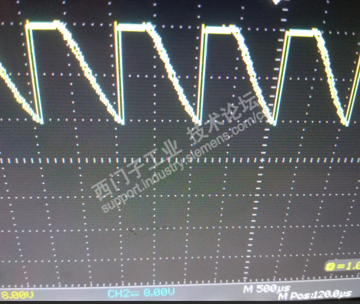

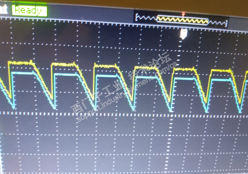

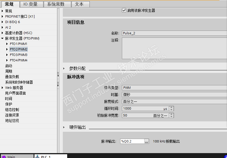

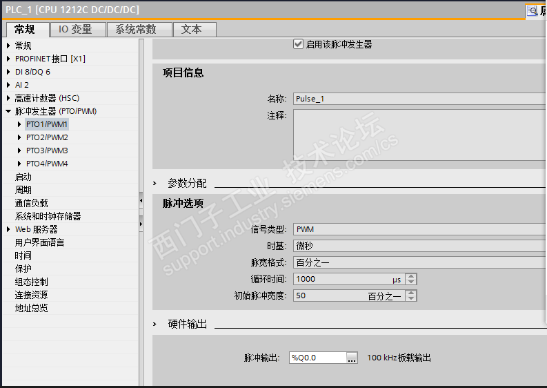

以下是引用holdkcsxyz在2018-12-23 11:19:47的发言 >10楼
粗略验证 或许我的示波器不好或许是干扰或许是调试不好或许是我的PLC个体的原因,ms没问题us时因未带负载波形稍有点异常,从不带负载的简易测试看出1200的PWM输出基本正常,看不出Q0.2及Q0.0有本质差别(刚才写的100us的边沿差异是因为示波器未对齐相位的原因(补图一张贴在最后),当然每个人的PLC个体差异,带负载差异可能会有点差异),有空再带载简易测试吧.
ms级别
us级别
测试仅接示波器,不带负载,固件4.2
两路交换一下不就能看出是不是你的示波器不好了么
