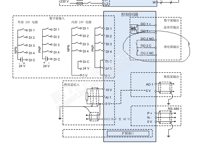

回复:V20变频器反馈运行状态的无源端子是哪个?

有一个继电器输出节点  DO2
