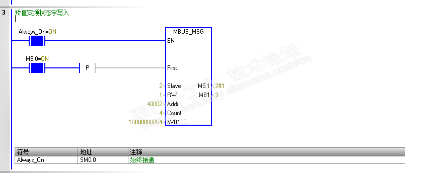

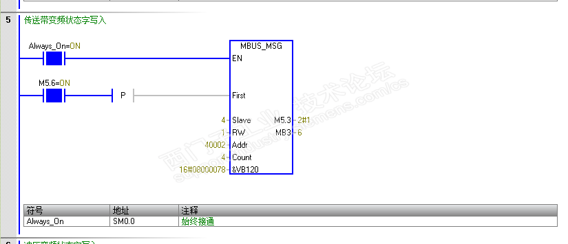

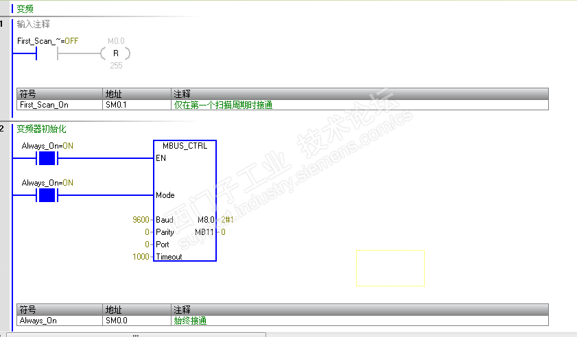

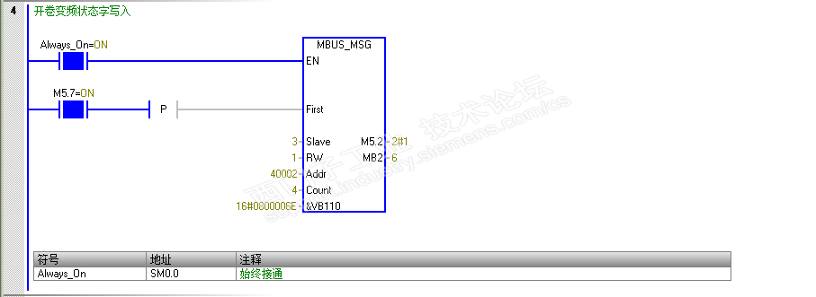

一台200smart与4台变频modbus通讯,大神们帮忙看下程序哪里不对,程序监控如下图,变频器一直显示等待通讯。
