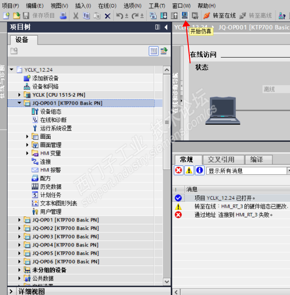

        厂里原本有7台触摸屏的,6台是好的,可在线,可下载,可用本人的笔记本仿真控制。
        但由于第7台是无法连接无法用的(可以ping通),我就更变了组态(只针对第7台的IP),下组态后发现还是没用,且更糟糕了,原来的6台也出问题了,虽然可以下载更新触摸屏程序也可以用本人电脑仿真,但是不能在线了。
        于是我换回原来的硬件组态,但还是没用,前面6台还是变得不能在线了,第7台还是那样。
        后面我发现第7台应该是屏的设置问题,因为打开设置发现 Transfer control 下 的都没打开,然后我都打开了,但,还是不行。前6个屏现在是 可直接从本人电脑将触摸屏内容下载更新到现场的触摸屏上,而且可以用本人电脑仿真控制设备,但点 转至在线 就失败。第7台不能下载更新,不能在线,但可以用本人电脑仿真(仿真时可以跟PLC通讯上)。
        最后我还做了一个尝试,将前面6台其中一台的Transfer control 都关掉,然后直接下载,结果很显然,下载失败;接着我恢复打开Transfer control,再下载,也不行了,跟第7台一样了!!
        难道这是有记忆功能?因为之前能下载,没出错的时候就可以 不能在线也一样可以下载,出错了就必须能在线后才下载的了?
请教下各位大神,谢谢!!!
另外:          1、不是PG/PC接口问题,控制面板中设置PG/PC接口也调过的了
                    2、应该也不会是IP冲突吧,毕竟之前是好的。
