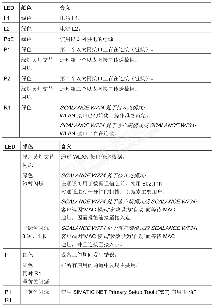

楼主是说哪个灯,什么情况?下面是灯状态所指示的信息,供参考:
