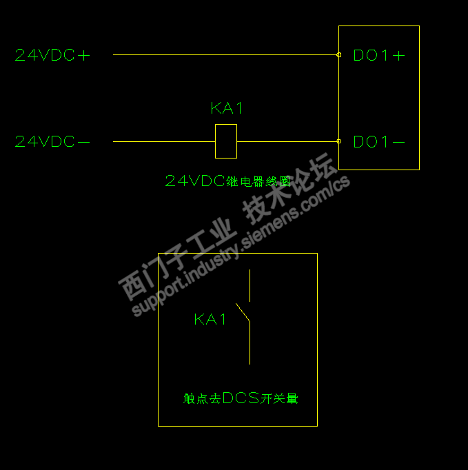

以下是引用--意孤行在2018-12-24 20:42:04的发言 >4楼
那就要用DO1加继电器,或者接扩展模块
以下是引用水冰凉乐园在2018-12-24 19:29:44的发言 >3楼:此端子常开点作为故...
引用3楼详细内容:
此端子常开点作为故障切断控制已经用掉了。
以下是引用--意孤行在2018-12-24 16:26:39的发言 >1楼:有一个继电器输出节...
引用1楼详细内容:
有一个继电器输出节点  DO2
按如下图接线,应该正确的吧?
P0731设置为52.2
