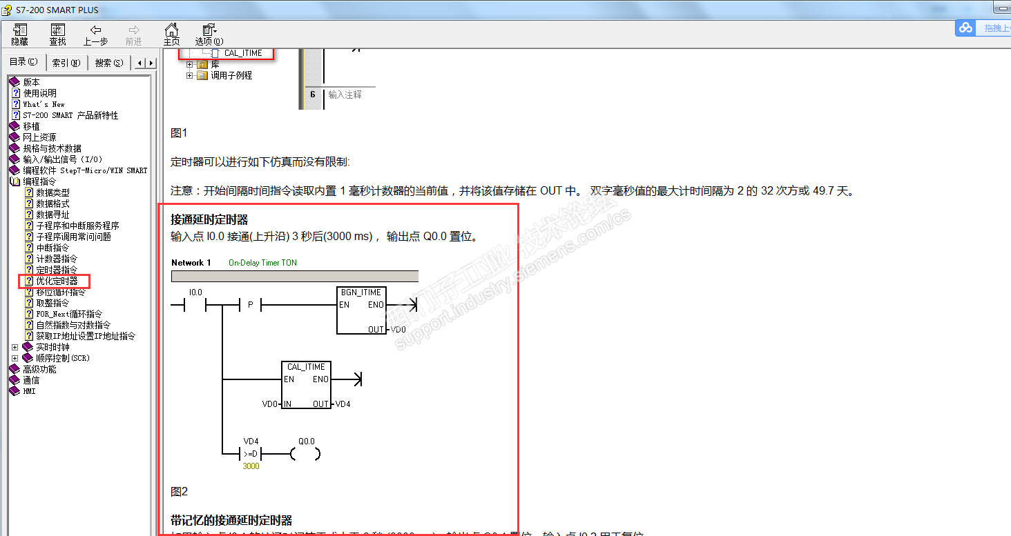

S7-200 SMART 系列PLC优化定时器的使用
1732
2018-12-25 11:13:02
S7-200 SMART 系列PLC定时器中想1ms,10ms定时器数量不多,如果用超了怎么办?在《西门子 S7-200 SMART PLUS V2.1 技术参考》中-编程指令--优化定时器中提到了怎么利用BGN_ITIME 和 CAL_ITIME 配合使用得到的定时器的精度是 1 MS 的。
其实这个还是挺实用的,所以还得好好看西门子的使用宝典,能学到不少东西。
手册下载地址https://support.industry.siemens.com/cs/document/76488152/%E8%A5%BF%E9%97%A8%E5%AD%90-s7-200-smart-plus-v2-1-%E6%8A%80%E6%9C%AF%E5%8F%82%E8%80%83?dti=0&lc=zh-CN
