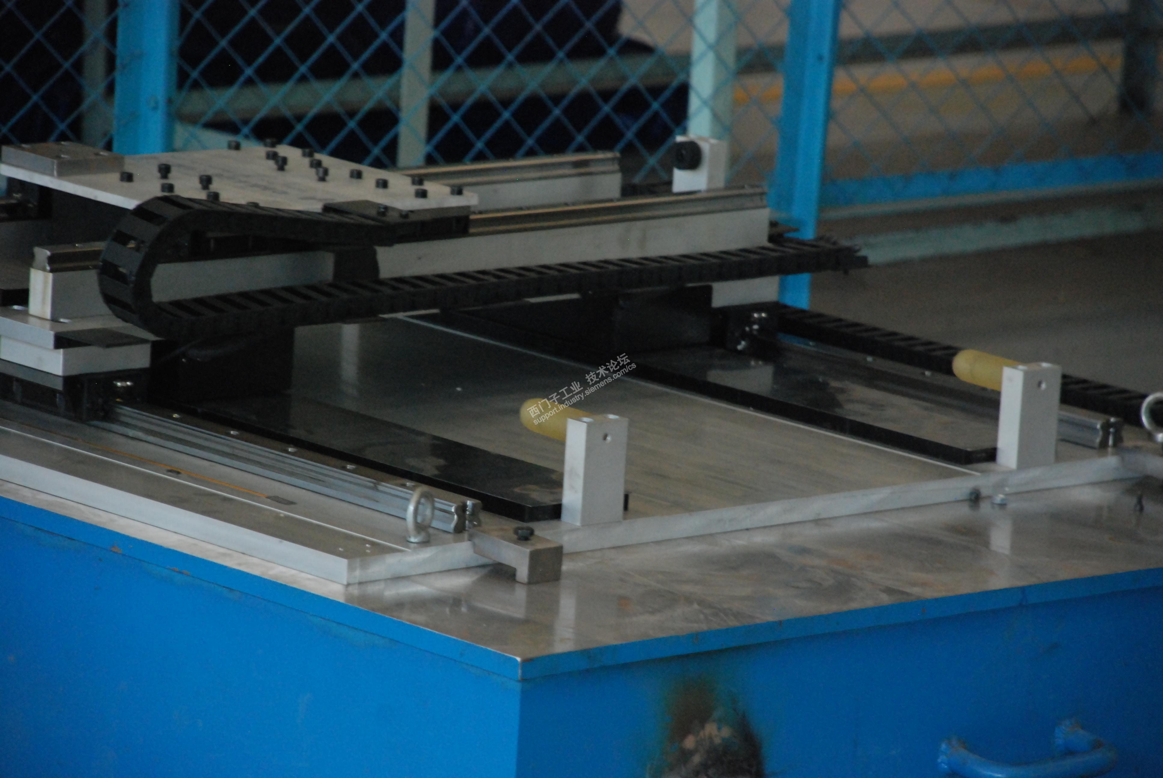

以下是引用bbbb在2018-12-25 13:27:03的发言 >
隐身人,可以详细说说吗?
这是我们和哈尔滨泰富合作的一款直线电机;如果你们调试首先要确认是否西门子电机,如果不是则需要向电机制造商要电机的调试参数,
机床系统检查:
主要是检查直线电机轴是否能自由推动;电机安装是否符合规范;限位是否生效;运动时电缆是否会有影响
测量系统检查:
此外还需要检查动力线,地线以及过热检测装置的连接。
以上检测无误后,再进入直线电机的调试,西门子调试安装软件要求输入相应的电机参数就可以
