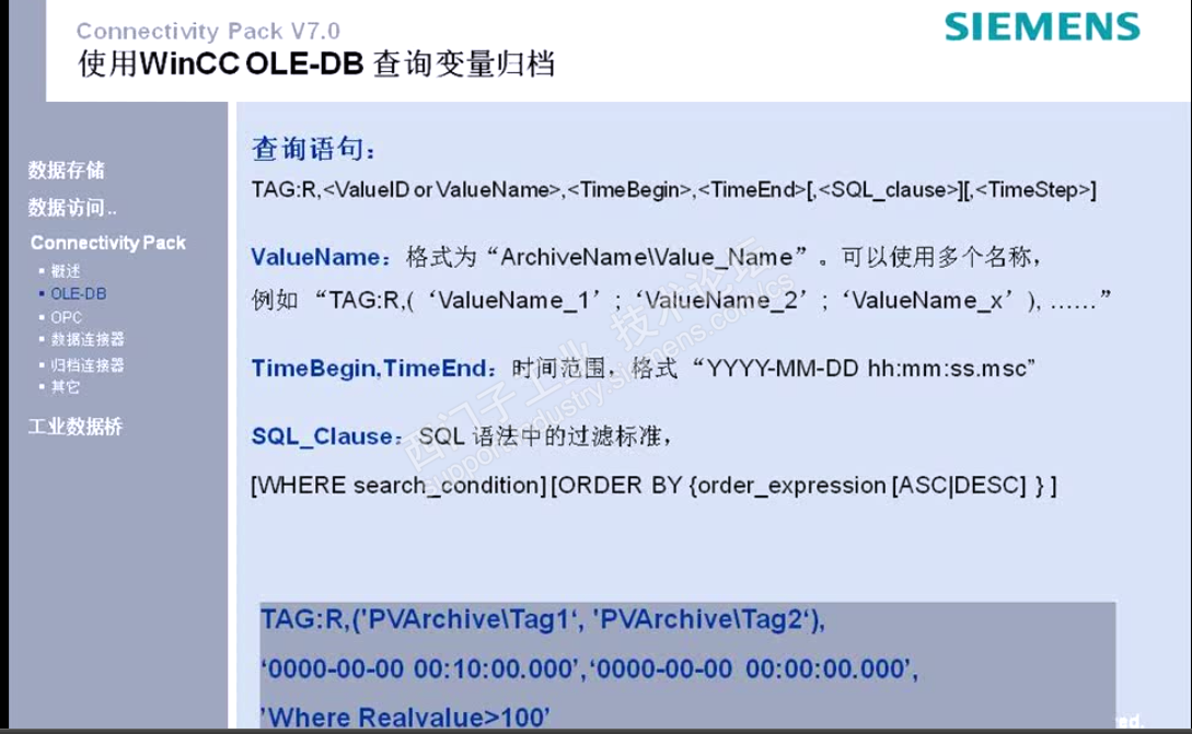

读取多个归档变量,是什么格式?

读取多个归档变量,是什么格式?

可以读取多个归档变量
只一个变量M2\P或M2\T,  m都有值,两个归档同时读,m就是0了,什么原因
