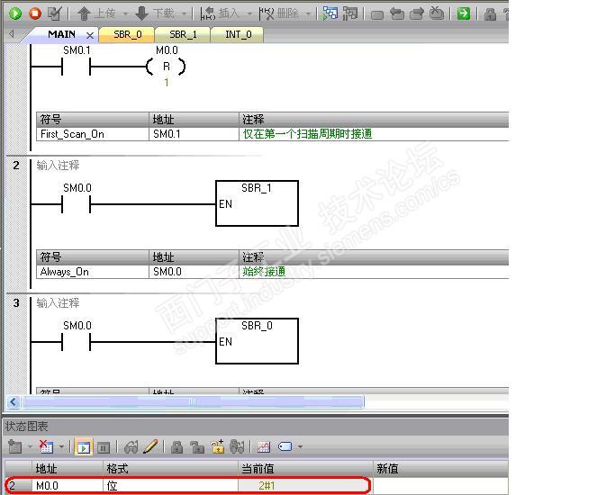

   我这个奇思妙想的来由是以200smart PLC为例说明问题,当一个简单的控制程序中,假设用户创建2个子程序,分别为子程序0(SBR_0)和子程序1(SBR_1)(按系统自动生成的标号),那么,在OB1主程序无条件调用时,先执行谁?是按标号来执行的?还是按子程序所处的网络段位置来决定的?这个问题应该早前会有人提出,并得以验证。但,我这时那种“强迫症”又犯上来了,必须验证才能够解除我此刻的疑惑。
   程序很是简单,初始化需要的复位“位”值后,按几个不同的放置网络段验证。
程序:
   如果,这时的M0.0 = 0,那么,可以断定是按网络段顺序来执行程序的扫描(采集)机制的,将程序下载到plc,看验证结果:

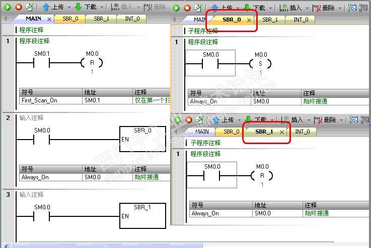

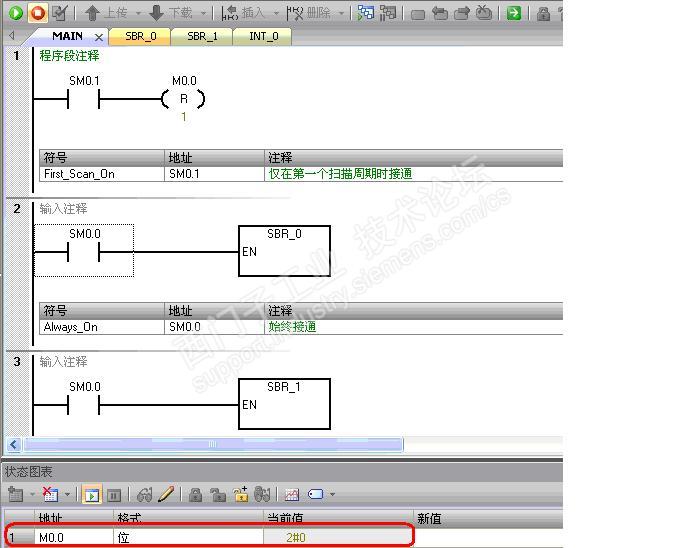

   为进一步确认这个结果,特意将子程序调换网络段,图示结果:
结果,仍然是按程序的网络段,自上而下的进行,与子程序的标号没有实质的关联,子程序的标号仅仅只是方便用户管理程序的一种“代码”而已。
