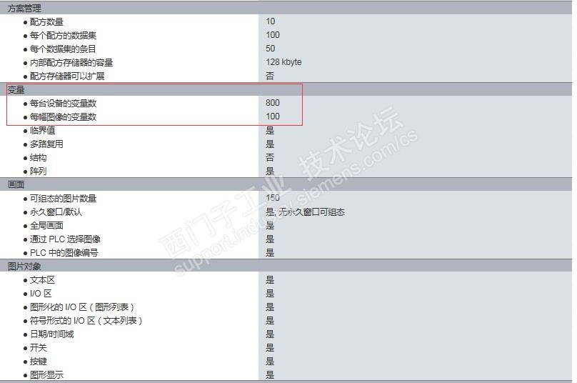

回复:触摸屏函数使用量超过100个问题。
Doubleil
    8
注册时间:2017-11-25
发布于 2018-12-26 11:14:28
每幅图变量最多100个,详细看上图
