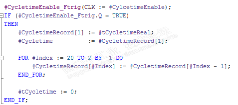

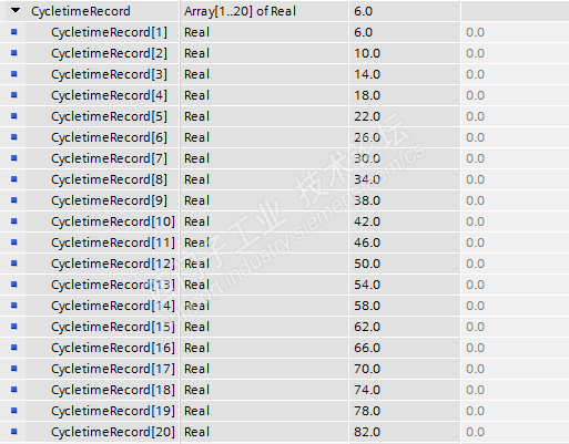

这个是我写的cycle time,记录20组,每次向下移动一次。供参考。
