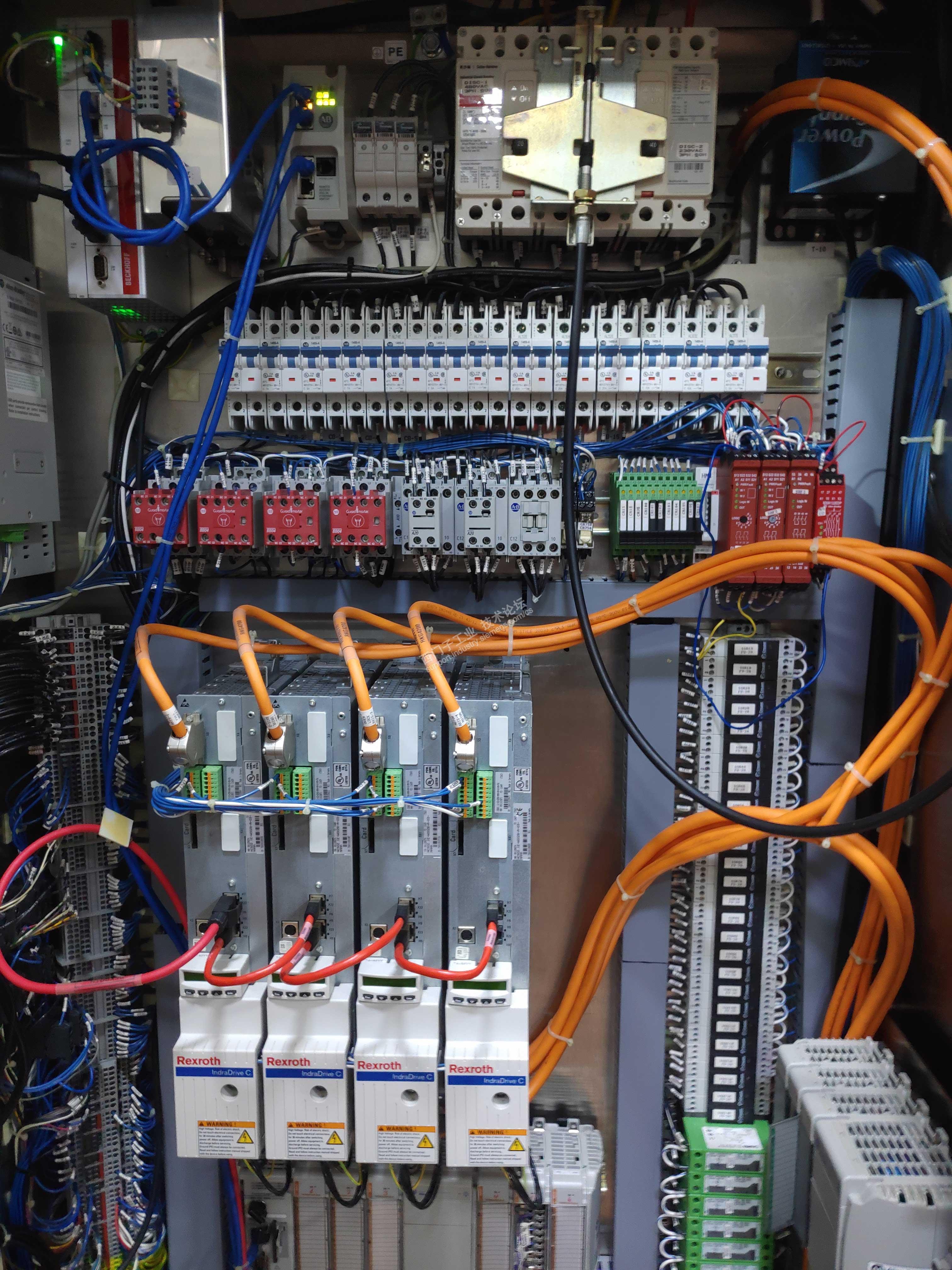

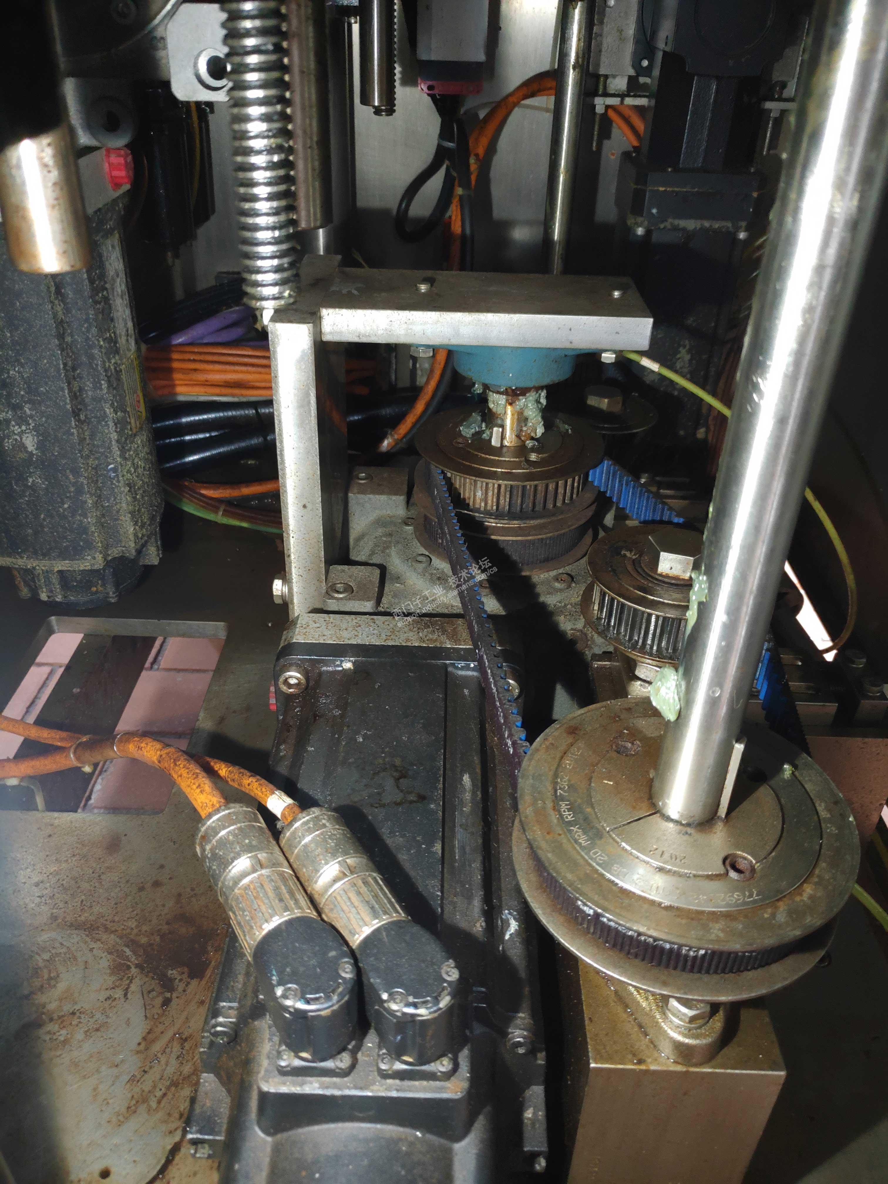

计划做一个新项目,碰到一些问题不是太明白,希望大家多多帮忙,谢谢啦
背景
有4台旧设备,1台新设备,所实现的功能,做的动作一致,结构一致,外形尺寸一致。
区别在于

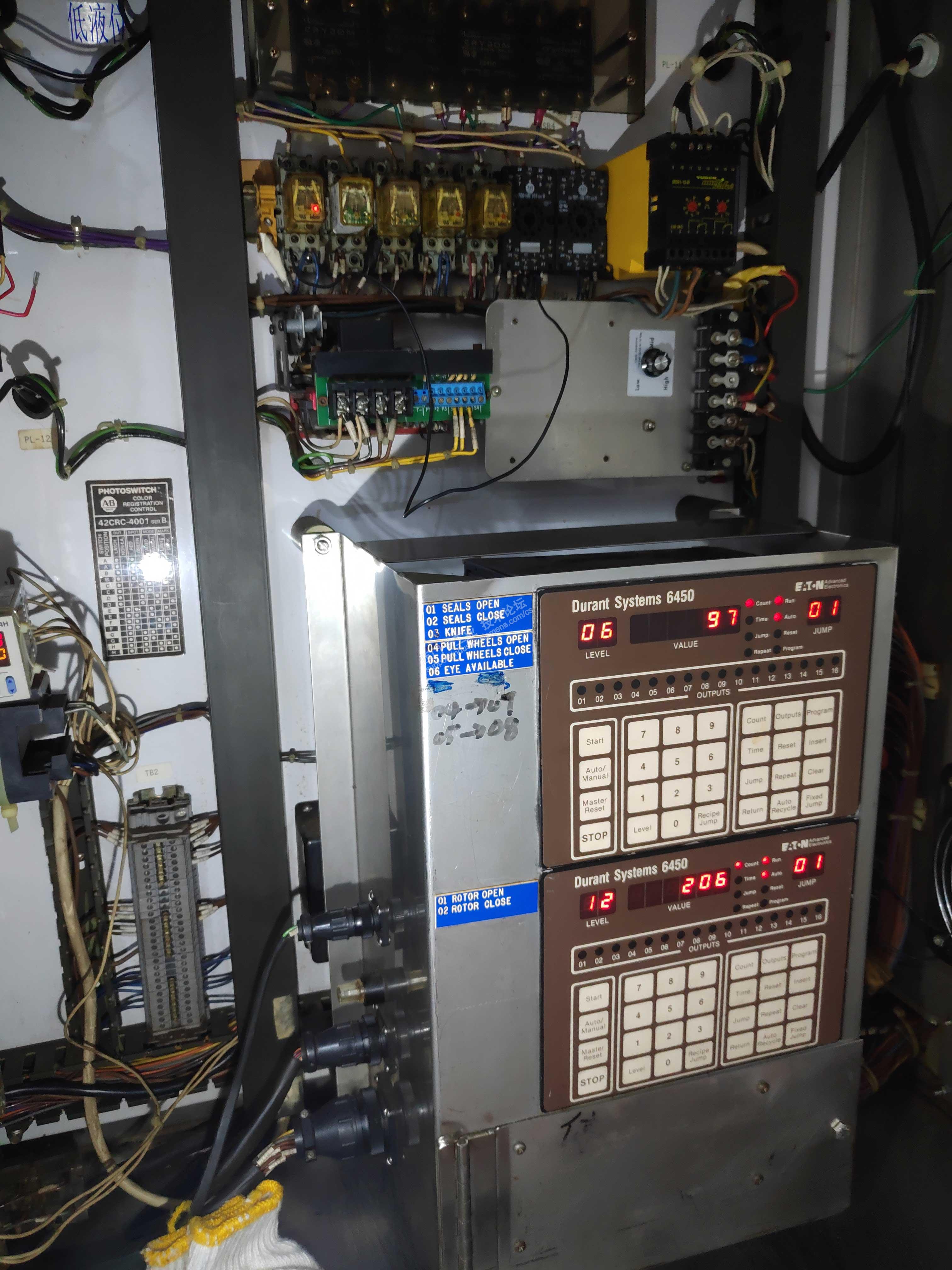

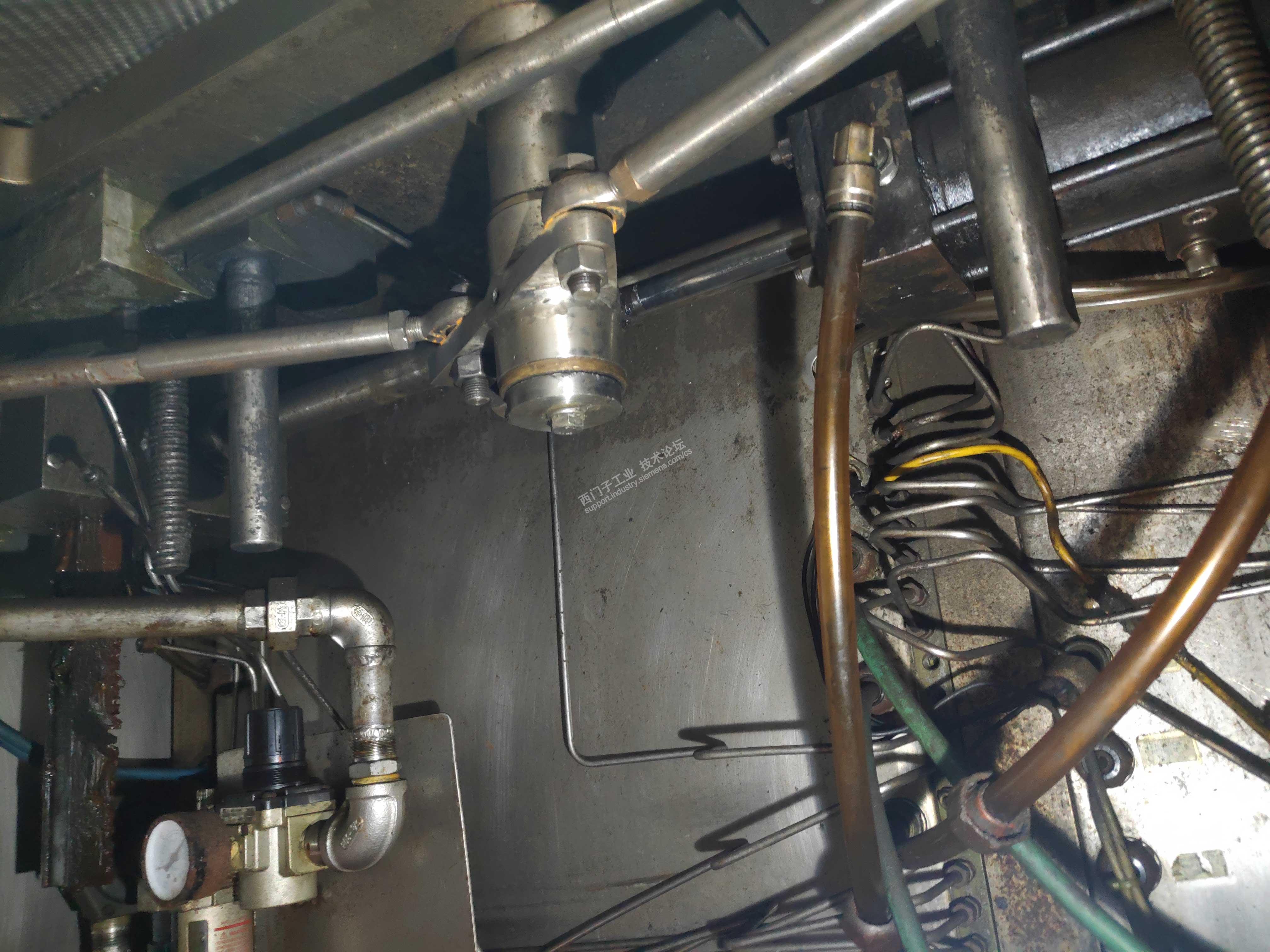

旧设备是老式的控制器控制,类似于单片机开发出来的控制器,一台三相鼠笼感应电机,通过两个三角带轮调节变比(CVT的原理调速),带动各种凸轮结构实现部分动作;电磁阀控制气缸推动齿轮来回旋转,实现另外部分动作。机器老旧,控制器坏了找配件都成问题。

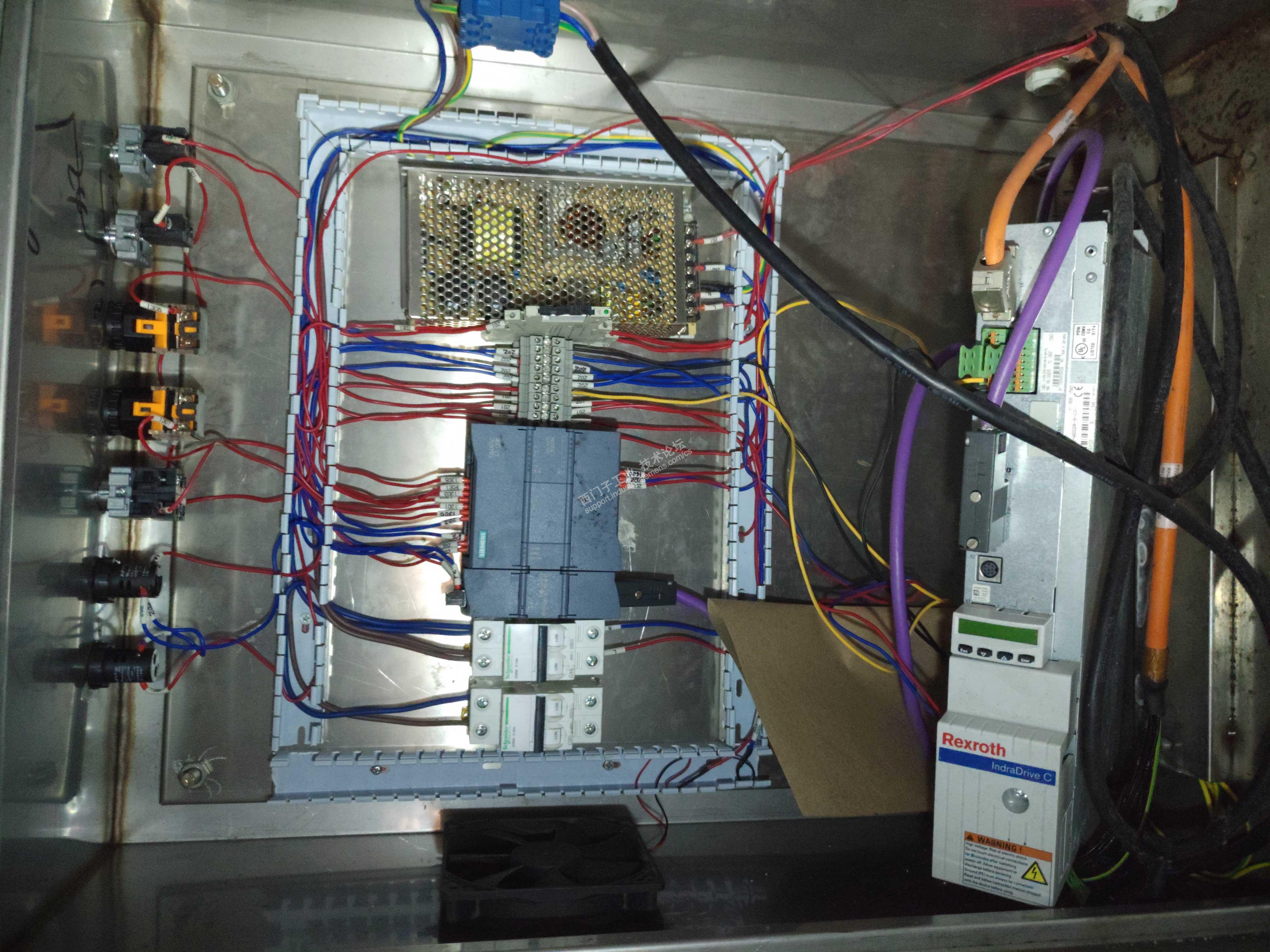

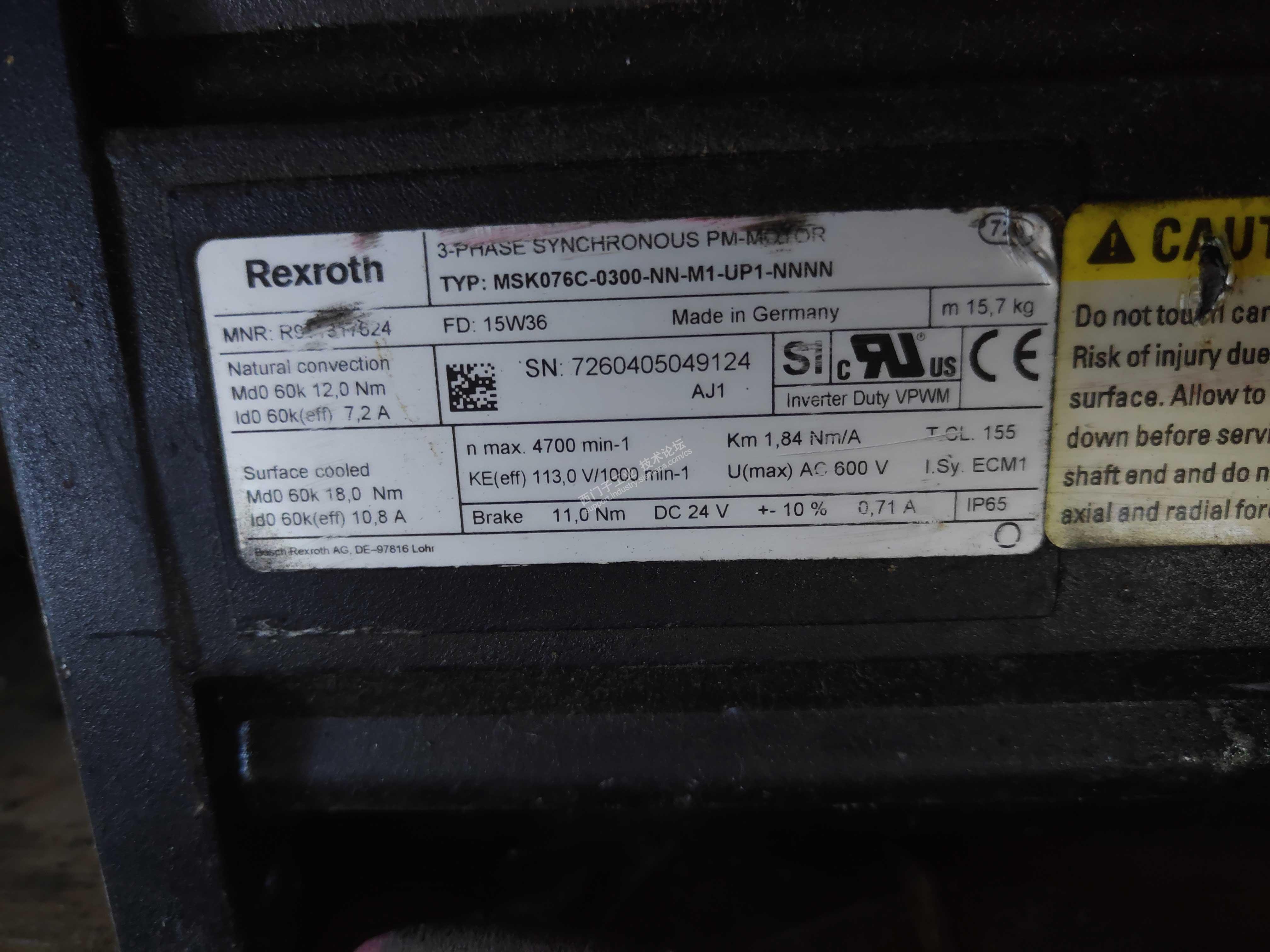

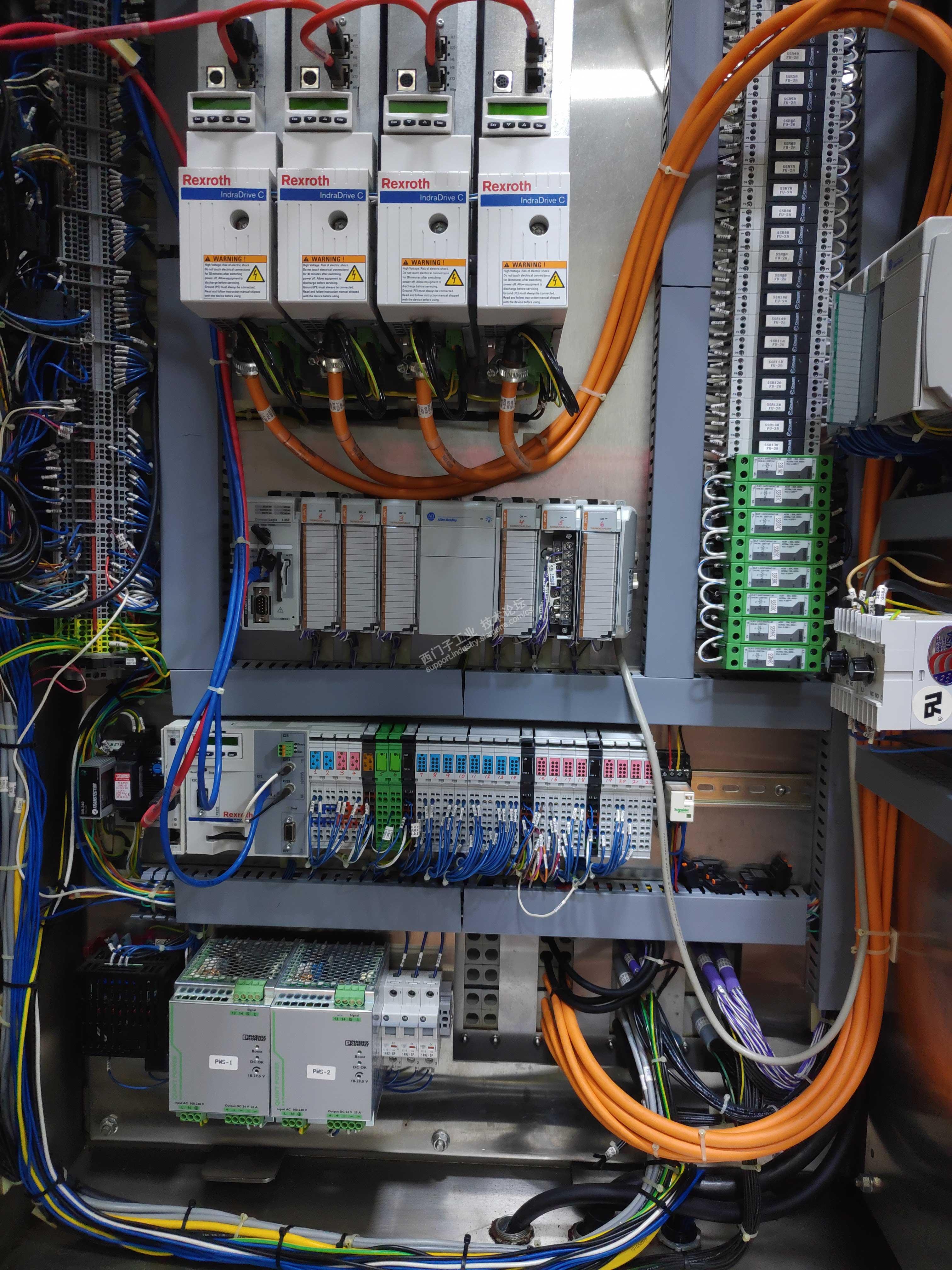

新设备,用力士乐的伺服代替了三相鼠笼感应电机,用力士乐伺服代替了气缸的往复动作。伺服代替气缸这部分,用的是2KW的伺服,速度能去到150次往复动作每分钟,用了AB的PLC,还有力士乐那个好像是运动控制器,还有触摸屏等。比较现代化。

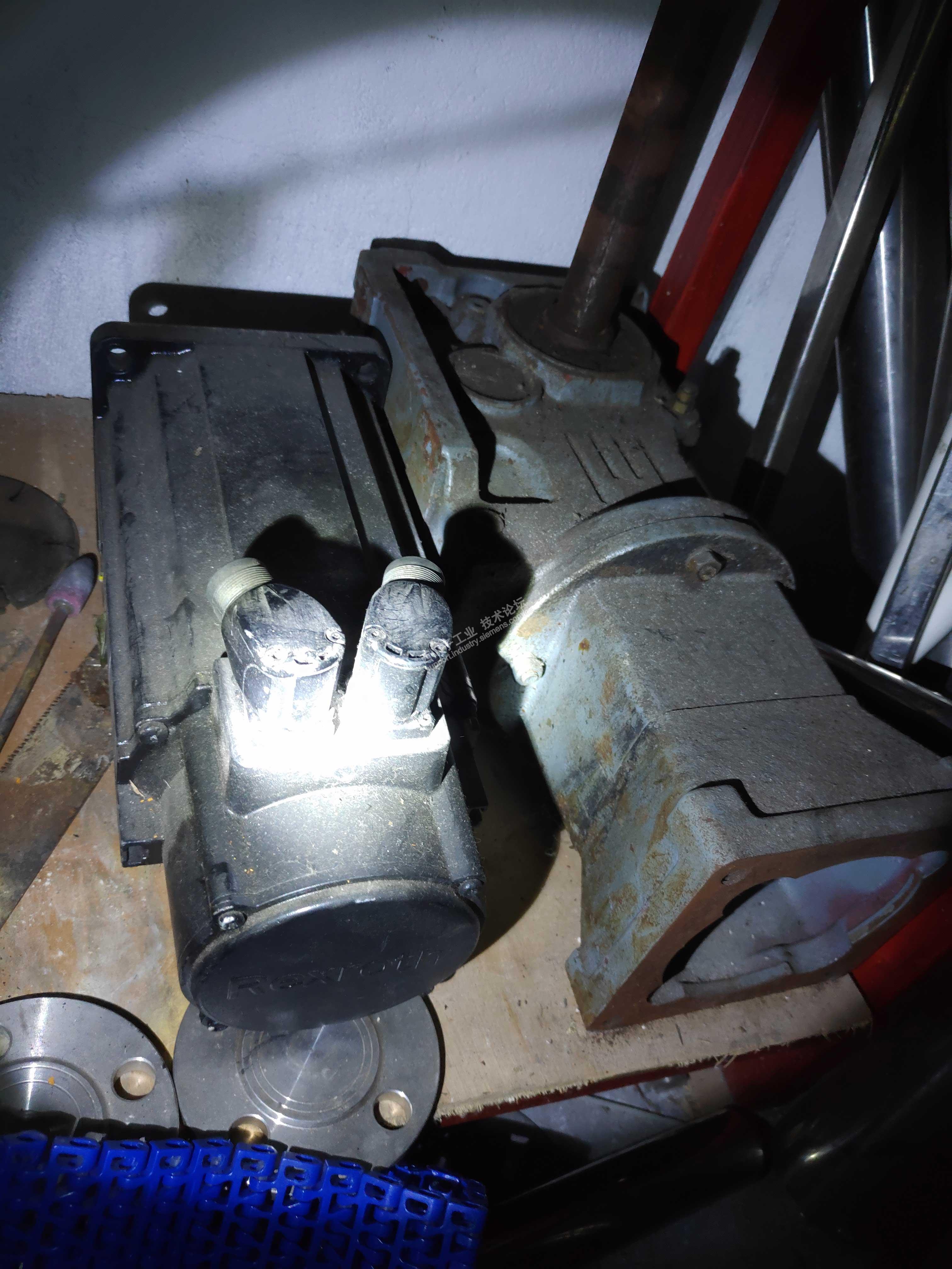

上一位工程师用西门子1200加力士乐伺服走通讯控制,想代替气缸,做小部分改造,结果是项目失败,烂尾。原因是速度达不到。现有气缸,一分钟能做80多次往复动作,改造后最快只能去到78次。而且跑起来噪音大,新设备跑120噪音也不是太大。厂家不接受。
现状
我找了力士乐伺服的资料,太少,基本上没什么了解,用起来实在是没底,要我继续下去肯定还是失败,烂尾。所以我想用全套西门子的,资料多,大神也多,实现起来应该也容易的多。现在主要不是太清楚的就是西门子有没有这样的产品,能做到这样的速度,有的话,调试难度在哪里。代替鼠笼感应电机我倒不担心,就是代替气缸部分的电机。
目标,代替气缸做往复动作的伺服电机,每分钟能去到120次,求助.
感觉速度太快了
来个简易的原理图示意,好理解一点,借鉴新机的原理,改造旧机
新机图片,美国进口的
旧机图片
烂尾留下的东西

电机
