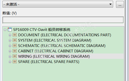

1、用的什么软件绘制原理图,如CAD、EPLAN...
     对于EPLAN,大家的学习经验!
--稍微大一点的项目,都是EPLAN,前后关联,修改/更新比较方便。很多表格/接线图都可以自动生成。
学习吗,我主要全靠自己摸索,遇到问题,就百度,看各路大神的解决办法。

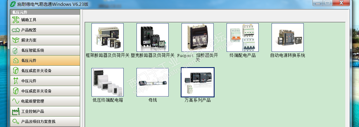

2、对于选型是通过软件还是利用EXCEL一个个查找型号的!
     有什么好的选型软件推荐!
--选型问题,涉及的设备很多,厂家也很多,大部分都是经验+官网资料(更新较快嘛,不至于选到淘汰的型号。)当然也可以前辈或者自己整理EXCEL表格(第一家国有企业是这样做的),但是也要不断更新才行,个人感觉不太实用,但是对新人,学习/上手起来比较快。
选型软件,施耐德易选通用的多一点(施耐德官网有,施耐德的元器件比较多/全,价格也不贵),其它基本都是样本上选的。

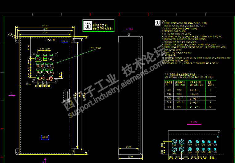

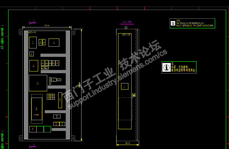

3、对于装配图,是如何绘制的?
     对于柜体的设计,有没有什么规范及经验可以分享!
--装配图,楼主指的是电控柜的吗?电控柜,一般自己先初步放样,确定电控柜的长/宽/高(确保放得下我的所有电气元件),内部大致放样,内部具体细节,一般交给专业电控柜厂家布置。
我是在EPLAN中大致放样。

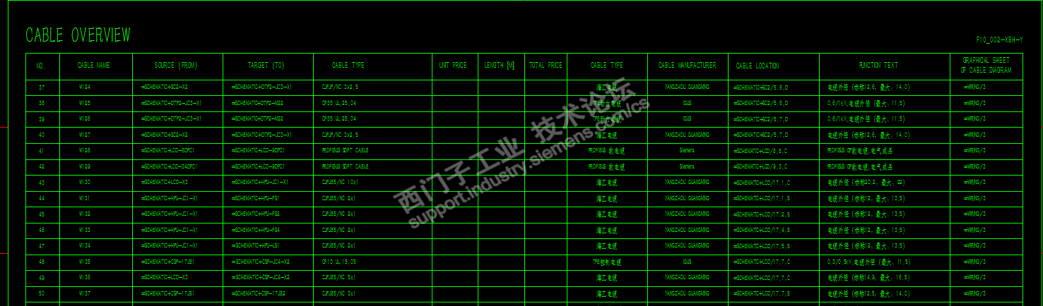

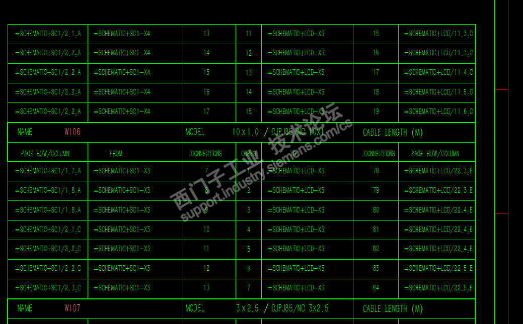

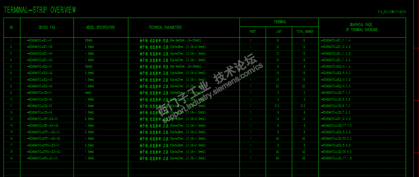

4、让我最头痛的是画接线图,大家又是如何画的?
--接线图,原来在CAD中,的确是比较难画,但是现在,我都是EPLAN里面自动生成的。包含端子排总览+电缆图表+电缆总览,施工方可根据【端子排总览】进行箱内端子采购和布置,可根据【电缆总览】进行放线,可根据【电缆图表】进线电缆接线。三种表格我截图如下。
