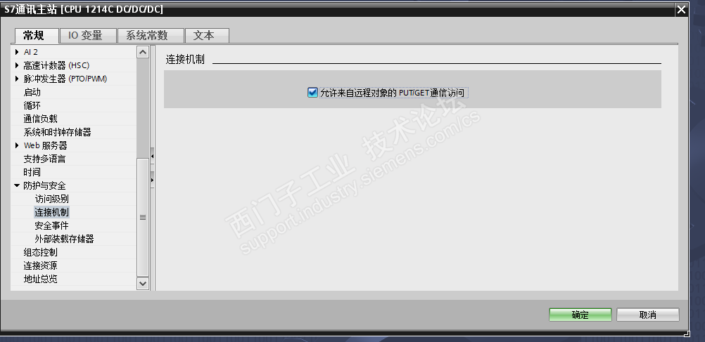

 三点建议:
1 ,先确认你的IP地址对不对(PLC 和HMI的都ping一下,必须在同一网段)通了执行第2步
2,先用1500/1200 Absolute Addressing,用%M来试一下,如果这样也不可以,要检查PLC的连接机制PUT/GET选上没有,选上应该就可以了。

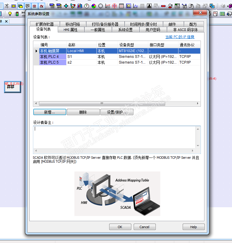

3。选上后如果不行,可以直接用维纶的在线模拟功能试下,排除平的问题。
一般2的问题出现很多,一定不要忘记勾选PUT/GET功能参考下图片
