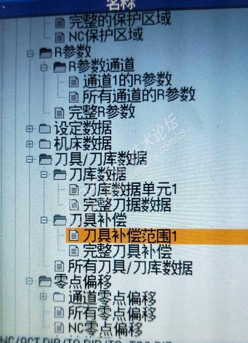

以下是引用翔宇_王在2018-12-27 08:26:48的发言 >7楼
如果你刀具不磨损或者是工件公差能满足要求,你可以单独做刀具的数据备份,不会的话,最简单就是拍照或者抄下来,换以前产品的时候再手动写上去。
可以拷贝到U盘但是不能从U盘复制后粘贴到原来的目录里
