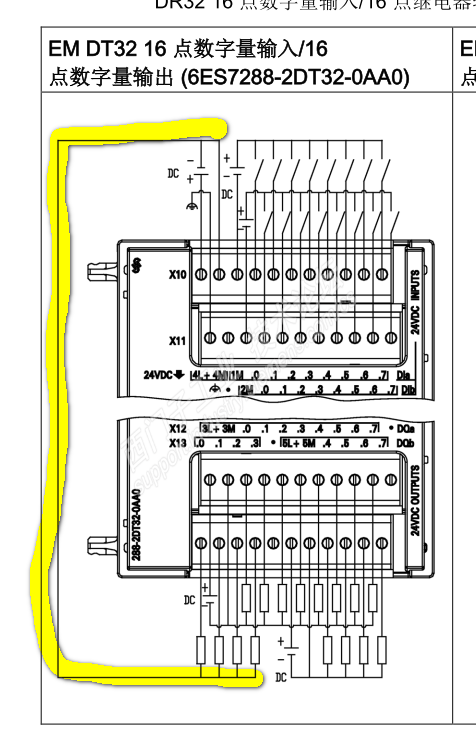

回复:ST30带一个DT32,Q9.0~Q9.3无输出是什么故障?
shine
    8803
    39
    159
注册时间:2003-06-06
发布于 2018-12-27 11:24:27
8楼
以下是引用lf184452在2018-12-27 10:12:30的发言 >7楼
 请仔细看下面的图,不知道你是不是电源隔离的问题:
估计楼主根本就没注意到4L+/4M
