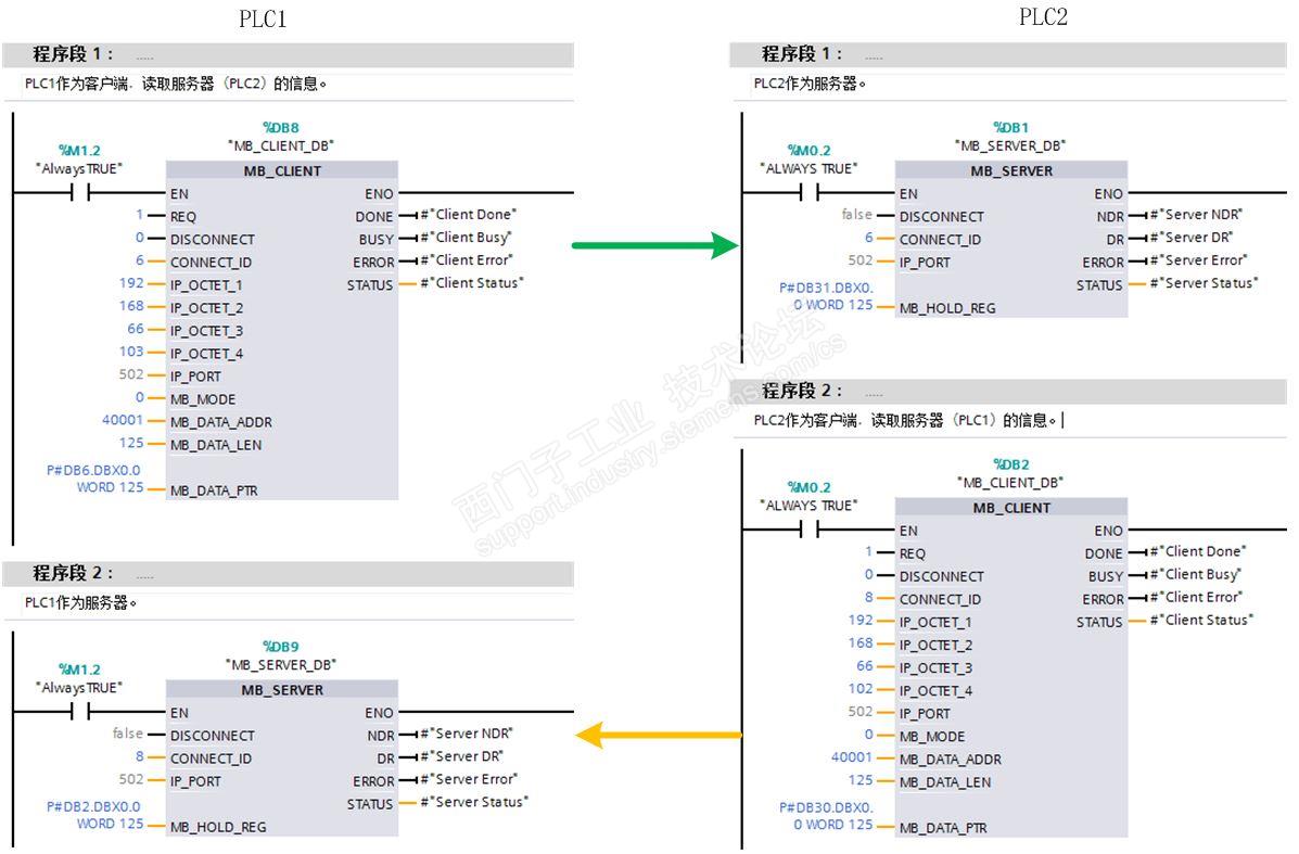

以下是引用刚刚入门在2018-12-27 11:48:00的发言 >2楼
服务器端的"MB_HOLD_LEG"指向的首地址就是40001,你客户端想读写40001数据其实就是读写服务器端DB2.DBW0这个地址的数据。
您的意思是:客服端必须从40001开始映射到本地地址才能读取服务器全部信息?
问题:如果PLC1、PLC2同时做客户端和服务器互相读取对方信息时,同一个PLC作为客户端映射的Modbus地址40001会和作为服务器指向的Modbus地址40001重复,那么Modbus地址40001到底指向本地的哪个地址?
