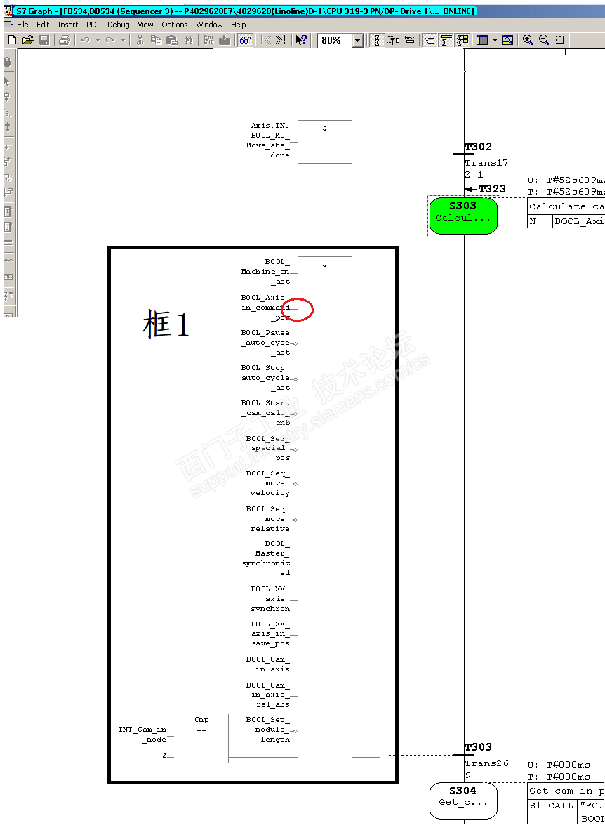

 各位大师,在此请教:
1、图中步s303无法跳转到步s304,当前块是FB534,同样程序的块还有FB535(内容完全一致)跳转正常,以此推断框1中的条件应该是满足的
2、框1中的元件,如红色框部分,当前在线如何知道有没有输入信号?我记得好像以前如果有输入,短横线就会变色,但这次所有横线始终显示灰色
