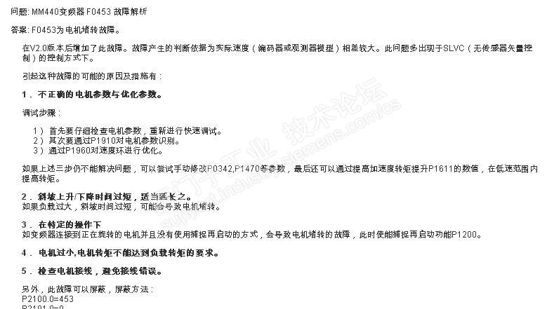

你这手册是什么版本啊,我的手册没有你这个截图那么详细的 ,求发链接给我!
引用4楼详细内容:
倾向机械负载过重有关。
文档编号92187117 在全球资源中心
精华帖版主置评:这个文档很有针对性,奖励-北
