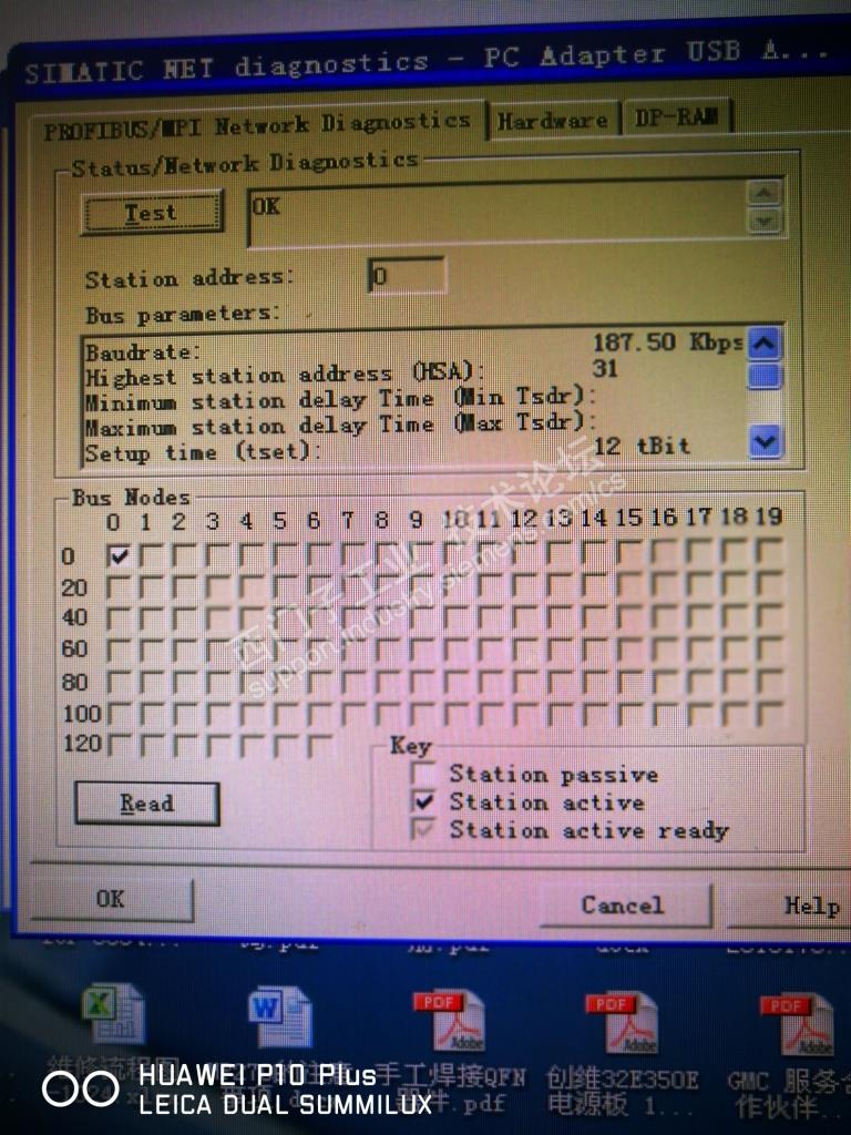

插入电缆后,在编程软件内PG通讯设置内应该能看到这个电缆,
如果看不到,那就是没识别出来,V5.5后软件自带电缆驱动。在编程软件内的通讯诊断中可以诊断电缆状态。
