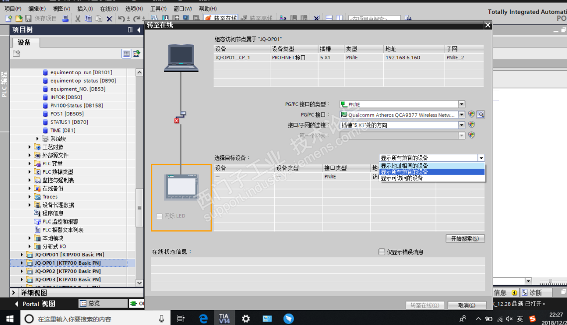

回复:WINCC KTP700 触摸屏无法在线问题
大山灬
注册时间:2018-07-10
发布于 2018-12-28 22:40:50
7楼
我没有更改组态,没有更变IP地址. 不过现在所有触摸屏都可以下载了,但还是都在线不了。在线搜索不到任何设备,直接点击下载则可以在 “显示地址相同的设备”下搜索到对应的屏的地址,然后就可以下载。但选择“显示所有兼容设备”或“显示可访问设备”的话就搜索不到任何屏的地址。初次下载会弹出 图中 “转至在线”窗口,但后续下载会直接进入编译加载界面。如果是 点击“转至在线” 则怎么样都搜索不到屏的地址。在一周前是可以的在线的,可以搜索到好多设备。虽然目前对于使用来说不影响,因为可以更新下载,也可以仿真进行远程操作。就是不知道哪里出了问题。
