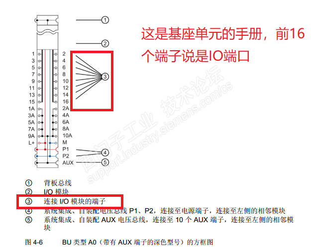

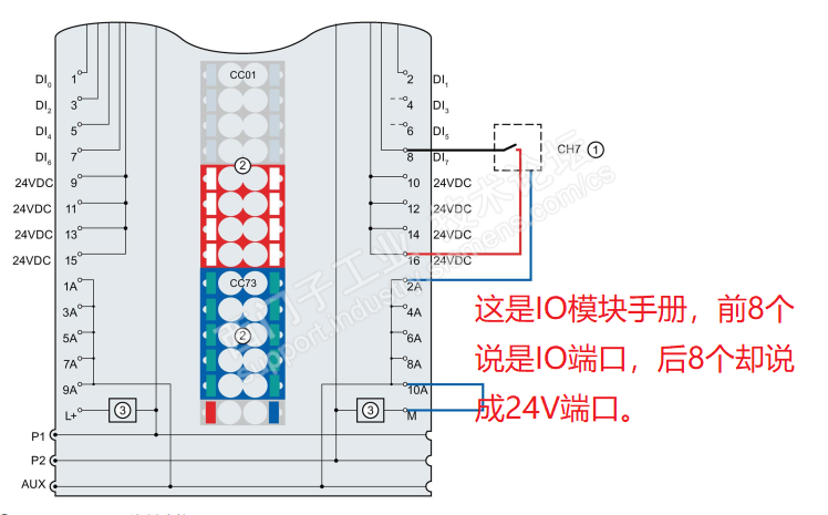

 就是关于ET200SP接线问题
我找了两个手册,一个是基座单元手册,一个是IO模块手册
这两个手册对接线的解说不太一样,
ET200SP基座单元,不算上电源端子,AUX端子,都有上部分16个端子
?基座单元手册上说,这16个端子,都是IO端子,
?IO模块单元上说上面8个是IO端子,下面8个是24V端子,
到底是怎么回事啊,我不是太明白!多谢知道的人指点一下。
