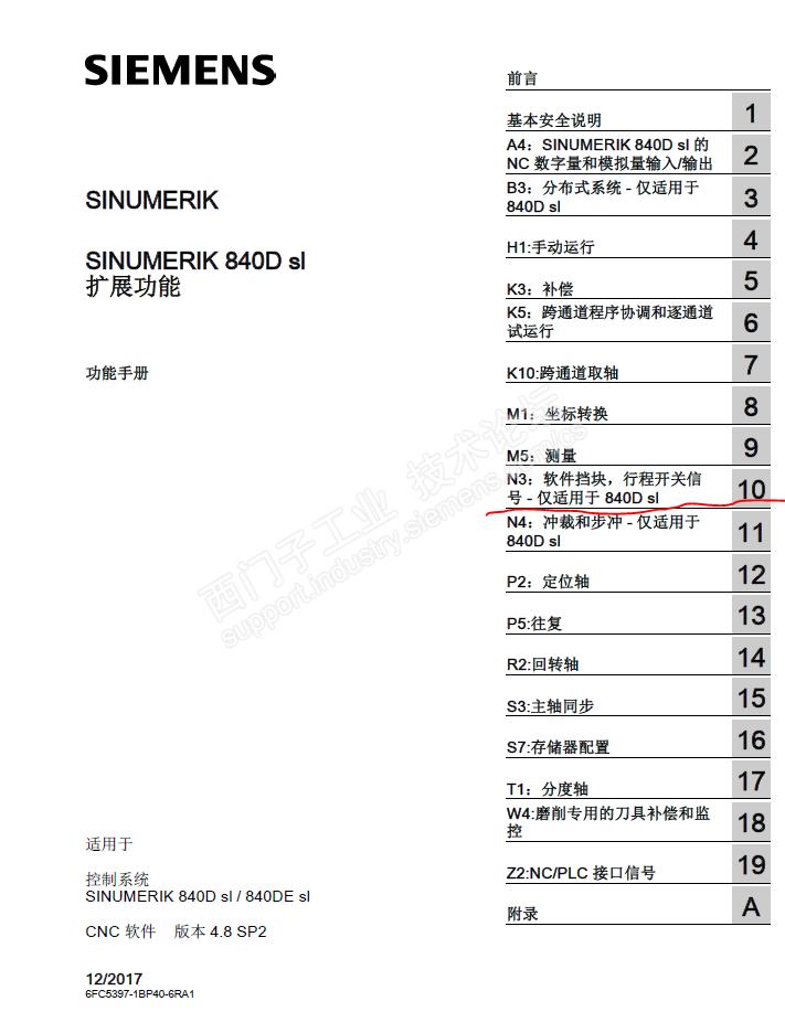

以下是引用lengxue在2018-12-28 23:37:45的发言 >16楼
这个里面我只找到了接口信号,但是关于机床数据和NC怎么设置的没有看到啊,难道我找的位置不对。谢谢!
以下是引用大树哈在2018-12-28 22:12:31的发言 >15楼:详细的文档说明参见...
引用15楼详细内容:
详细的文档说明参见扩展功能手册第10章“软件挡块,行程开关信号”。
内含详细的NC设置步骤,和PLC接口信号。
“软件挡块”功能可为提供位置实际值的真实轴和仿真轴生成位置相关的开关信号。
这些挡块信号可输出到 PLC,也可另外输出到 NC I/O。
设置信号输出的挡块位置可以通过设定数据定义和修改。设定数据可通过 HMI、PLC 和零
件程序读写。
● SD41500 SW_CAM_MINUS_POS_TAB_1[n] 负挡块 1 - 8 的位置
● SD41501 SW_CAM_PLUS_POS_TAB_1[n] 正挡块 1 - 8 的位置
● MD10460 SW_CAM_MINUS_LEAD_TIME[n] (负挡块信号输出的提前时间或延
迟时间)
● MD10461 SW_CAM_PLUS_LEAD_TIME[n] (正挡块信号输出的提前时间或延
迟时间)
● SD41520 SW_CAM_MINUS_TIME_TAB_1[n] (负挡块 1 – 8 上的提前时间或延
迟时间)
● SD41521 SW_CAM_PLUS_TIME_TAB_1[n] (正挡块 1 – 8 上的提前时间或延
迟时间)
DB31, ... DBX2.0(激活挡块)
DB31, ... DBX62.0(挡块生效)
DB10 DBX110.0 至 113.7(负挡块 1 至 32 的信号)
DB10 DBX114.0 至 117.7(正挡块 1 至 32 信号)
“扩展功能手册”下载中心就有
