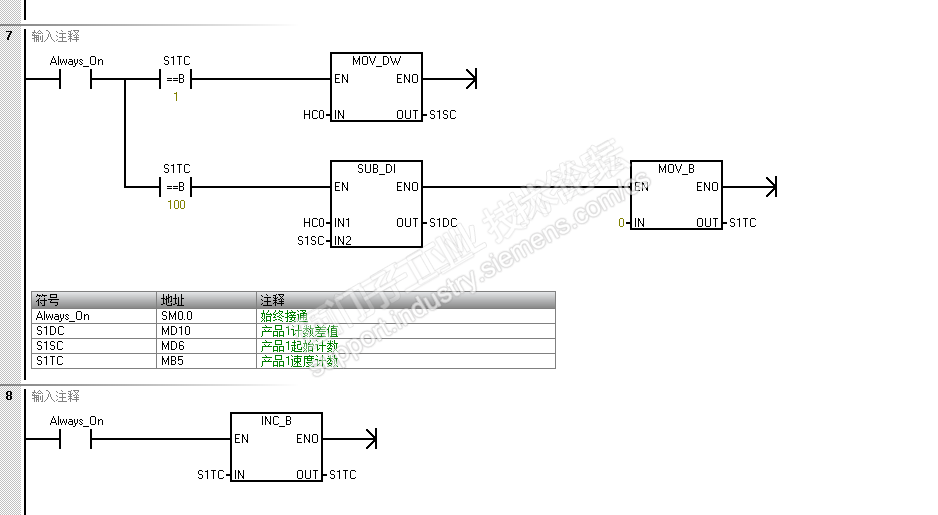

 以前做的一个转速测量
定时断时间为1ms
测量周期为100ms
在第一ms时记录计数器的数值,在100ms时把当前计数器的值减去1ms时记录的值,得出差值。同时计时器复位进行下一次测量。
