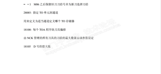

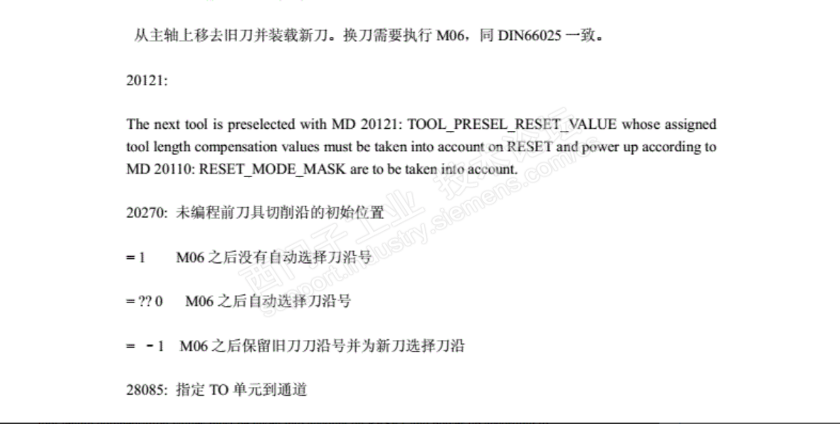

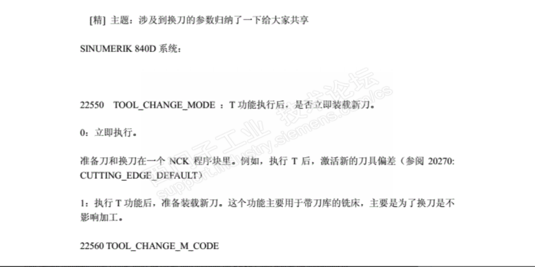

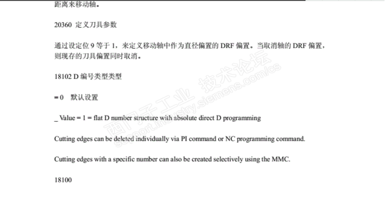

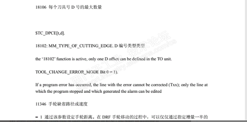

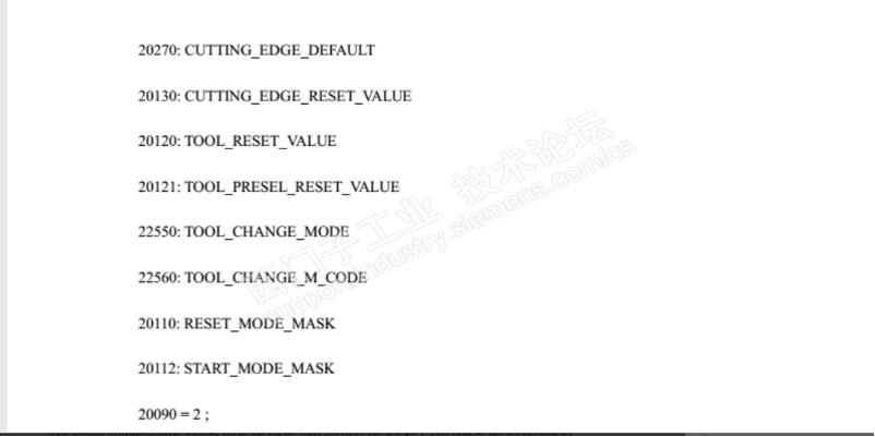

  好的帖子真的太多了,又发现一篇好帖,详见图片;图片来源于网络收集;
