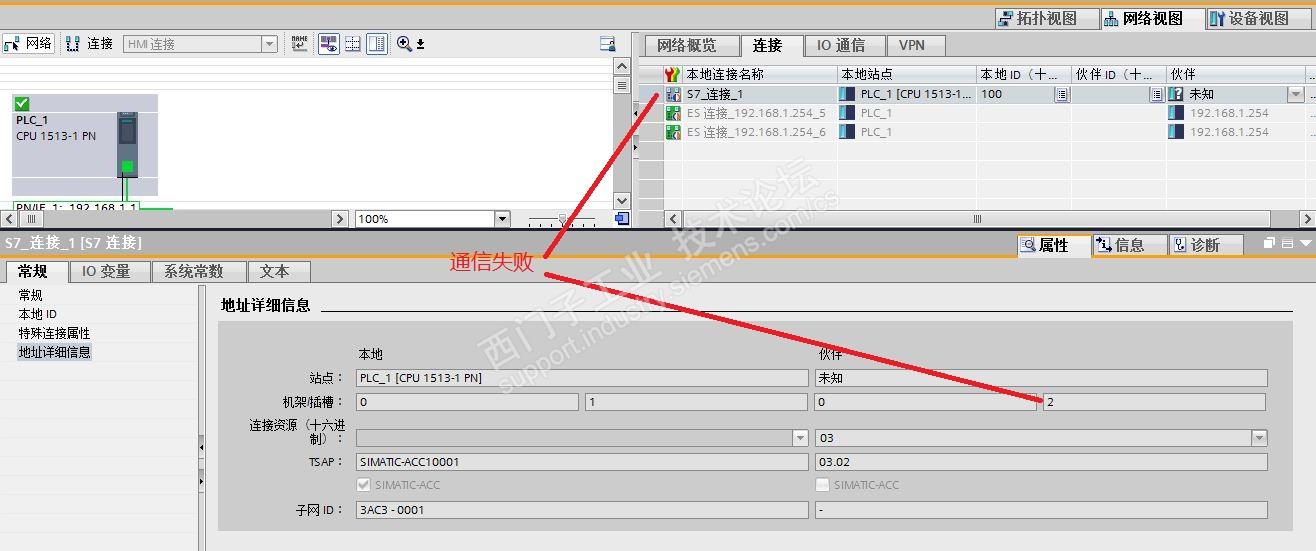

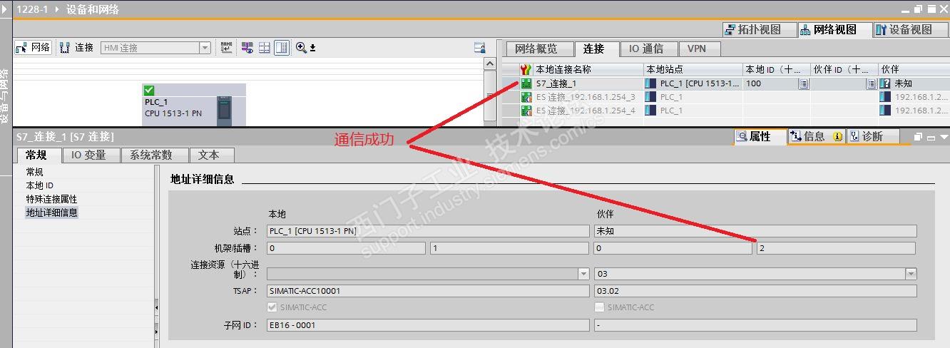

各位大侠,新学1500,在和840D通信时遇到问题,昨天有一次误打误撞通信成功,单新建项目后一直不成功,不知是哪里出了问题,今天将原来成功的项目重新下载后也不成功,840D用X130,网络可以ping 通。请大侠们指点迷津,先谢谢!祝坛友新年快乐!
