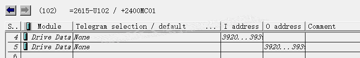

以下是引用老兵在2018-12-30 18:52:42的发言 >3楼
 PLC及变频器的报文格式一样,DP地址一样,就可以读取了。
请问现在PLC里硬件组态是none,那么变频器应该设置成哪一个?谢谢了,现在能读到控制字什么的了,但是变频器的状态字0 ready to switch on还是没有置位的,用scout手动启动的时候这个状态字是1,可以,如果退出手动操作权限,PLC不能启动它。有一些enable missing的信号,在上面楼层的图里
