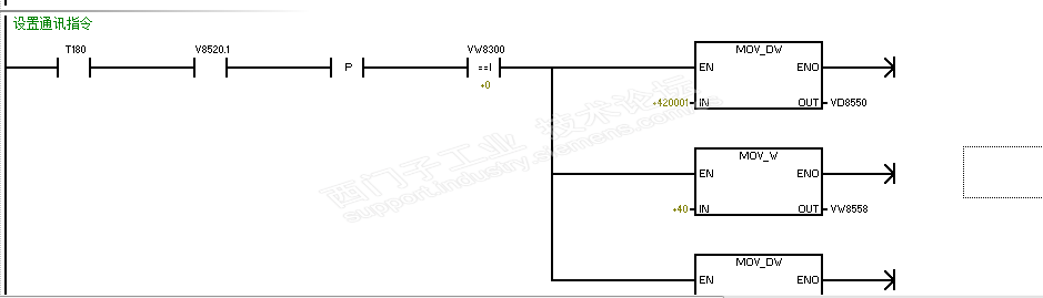

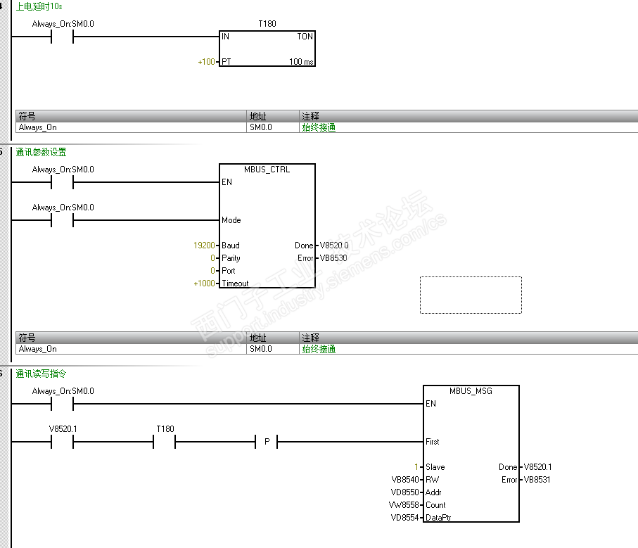

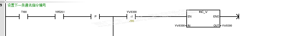

还见过这么用的 ,效果也很好,  V8250.1 上升沿修改通讯地址、读写参数等
