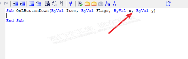

以下是引用zhangli0在2019-01-01 16:09:31的发言 >7楼
你说的这是点击A,弹出A的属性,我说的那个是点击A,设置B的属性。
以下是引用RENHQ在2018-12-31 10:33:09的发言 >3楼:刚发现在按左键事件...
引用3楼详细内容:
刚发现在按左键事件里面才有,不管VBS 还是C脚本都有
直接要弹出的对象.left=x .top=Y就好了
对啊,点击A设置B的位置么,我以前就这么做过~那个x,y好像就是坐标的,其实就是不是坐标,在脚本里面用C脚本加上代码获取当前的鼠标位置也可以
